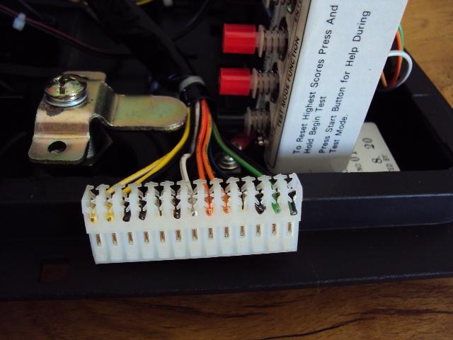

pouvez vous me donner une bonne astuce,pour sertir ces fils dans leurs connecteurs,peut on le faire en poussant fort dessus,ou faut il un outil spécial ? merci .
Perso, si les cosses sont bonnes, je les sortirais, puis souderais les fils directement dessus pour enfin les reclipser.
Si les cosses sont moyennes, ne pas hésiter à les changer, ça évite de se tirer les cheveux quand y a un truc qui merde à cause de mauvais contacts.
Ce sont des connecteurs auto dénudant ........ Une vrai chiotte ces derniers
Si tu n'as pas l'outil cela te sera peu facile à faire et tu risques de les exploser et tes fils avec
Oui pour ce que dis COUIN car cela sera bien mieux mais non aussi car si on maitrise pas cette soudure l'étain coule dedans et après ce sera pire ....
moi je présente le fil, pousse au maxi, et avec une sorte de pointeau fin je pousse le fil pour qu'il rentre et se dénude, devant au milieu et derrière.
