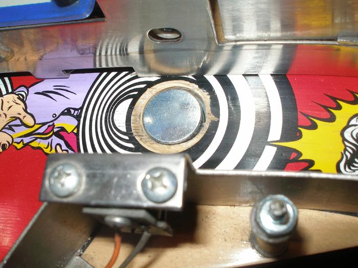

Sinon, je change ces 2 aimants car ils sont abîmés sur leur partie "visible", en gros il y a un creux au niveau du passage de la bille !
Comme mon colis n'est toujours pas arrivé (et comme il y a des grèves en Angleterre... enfin, j'espère le recevoir début de semaine !), j'me suis dit "tiens, et si je changeais ces deux aimants tout usés ?" lol vivi

En fait, je l'ai démonté du plateau, puis enlevé l'écrou, et enfin retiré la bobine... mais je n'arrive pas à enlever l'aimant, comme tu peux le voir sur la photo ci-dessous :
Là, on voit bien que l'aimant (l'autre est pareil) est tellement usé qu'on voit le passage de la bille... (Quelquefois pendant le jeu, les billes "rejetées" par le Bridge Diverter se coincent dans le creux...)
Ils seront quand même mieux ceux-là, non ?

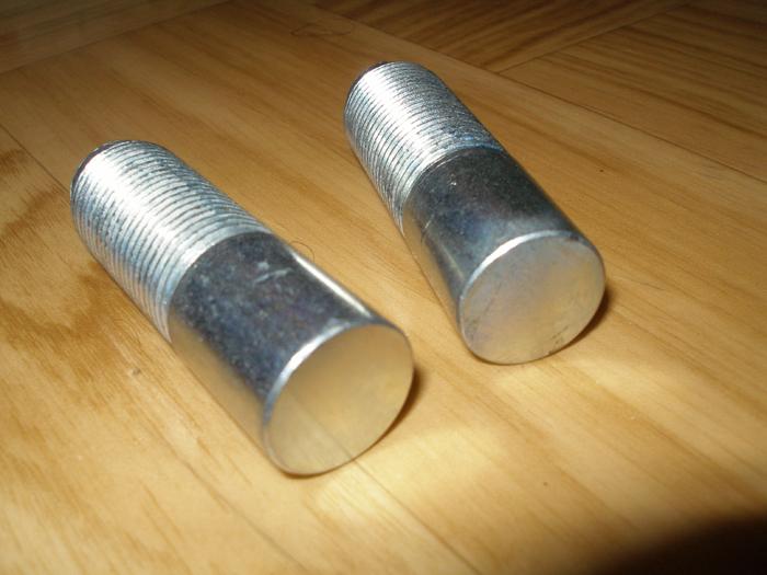

On appelle noyau ce que tu appelle aimant :) Donc quand tu as parlé des aimants j'ai pensé que tu parlais des bobines et je ne pense pas que les 2 viennent en même temps. Là je vois que tu as 2 "noyaux" neufs donc c'est bon.. quand les autres seront desserés!
Merci à vous pour vos conseils ! vivi

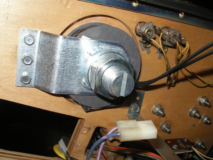

Voici donc les nouveaux "noyaux" montés, plus joli, et ça bloquera un peu moins les billes... Par contre, un de ces jours, faudra que je m'attaque à restaurer le plateau très abîmé à ces endroits...
Enfin, c'est déjà mieux... encore une bonne chose de faite ! vivi
Celui de gauche, partie du plateau bien abîmée, mais pas irréparable je pense... Mais bon, pour le moment, ça attendra un petit peu ça !
Et celui de droite, un peu moins abîmé niveau plateau...

J'ai l'impression que sur les photos, les noyaux dépassent légèrement du plateau ??? sur le mien au contraire, ils sont légèrement en dessous. Si ça dépasse, avec le choc des billes ça va s'usé rapidement.

david04 a dit:
Ba ils sont au niveau du plateau, pile poil normalement, celui de droite dépasse peut-être un peu effectivement... Pour celui de gauche, je pense que c'est le plateau "rongé" qui donne cette impression sur la photo... En plus, celui-là je le mets bien pile au niveau car si je le mets trop bas, les bille relâchées par le Bridge Diverter risquent de se coincer à cet endroit. Je vais rabaisser un peu celui de droite, merci pour le conseil ! ;)
