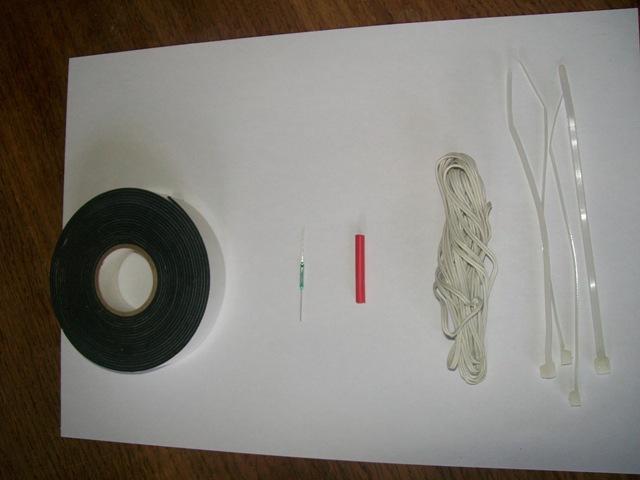

voici le materiel necessaire:
alors de gauche a droite ,du scotch double face, un reed switch,un morceau de restreint,un morceau de fil electrique et enfin 3 ou 4 rizlan ou collier plastique.

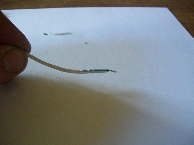

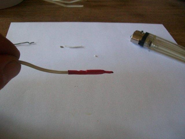

1 souder le reed switch a l'extremité du fil electrique,comme ceci,

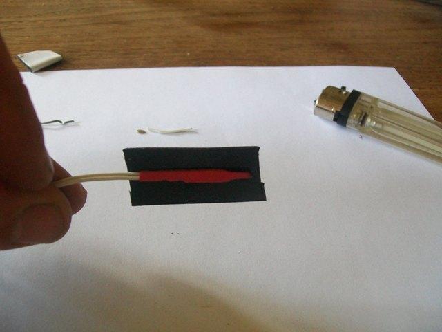

2 mettre le restreint sur l'ensemble soudure reed switch,comme ceci,
3 coller devant derriere le restreint un morceau de double face,

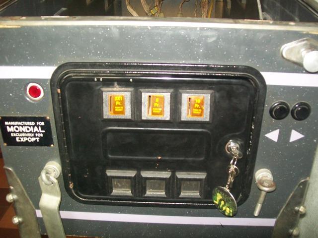

4 coller le double face sur la partie face gauche interieur juste en dessous du bouton "démarer une partie" comme ceci,

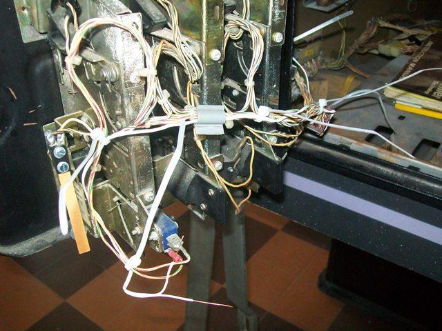

5 attaché votre fil electrique a l'aide de rizlan sur le torrond de fil existant qui alliment les contact et lumiere de la porte avant,comme ceci,

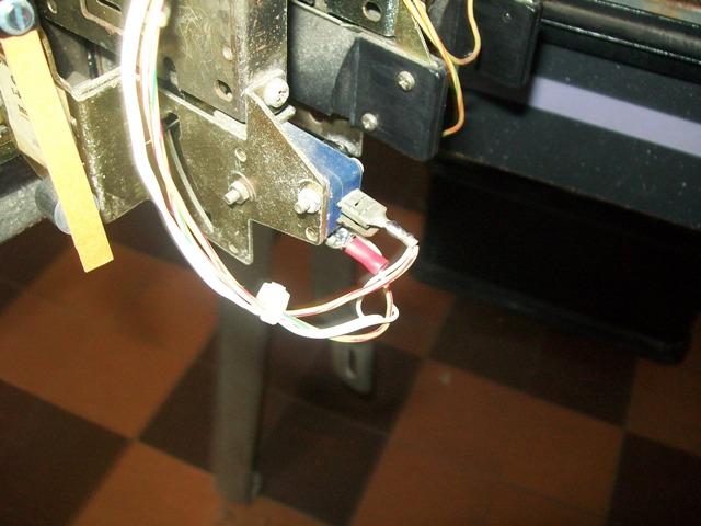

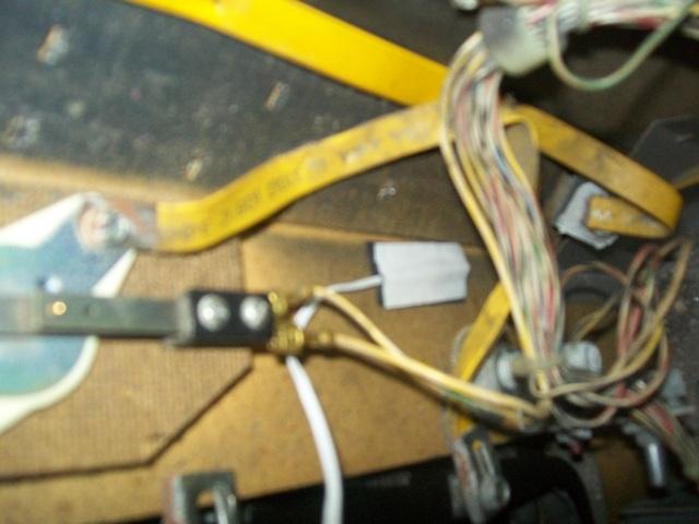

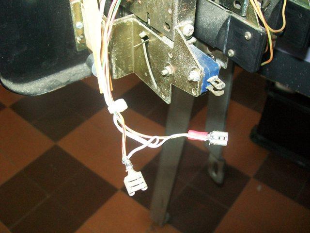

6 souder l'autre extremité de votre fil electrique sur les deux cosses d'un des monayeur,comme ceci,
7 rebrancher vos cosses
8 refermer votre flipper ,et hop aucun ,boutons,trou ou quoi que ce soit sur l'exterieur de votre flipper

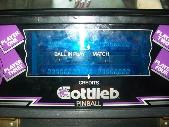

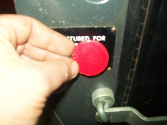

9 maintenant allumer votre flipper et passé un aimant a l'endroit precis exterieur ou votre reed switch a etait installé ,comme ceci
10 en passant deux fois l'aimant ,j'ai obtenu 20 credits au compteur,la preuve en image
et enfin 11 juste pour le fun ,1 ou 2 beau porte clé et des aimants de bureau et le tour est joué
et comme vous pouvez le remarquer sur le porte clé de droite(rouge) "let's go....tlieb"
