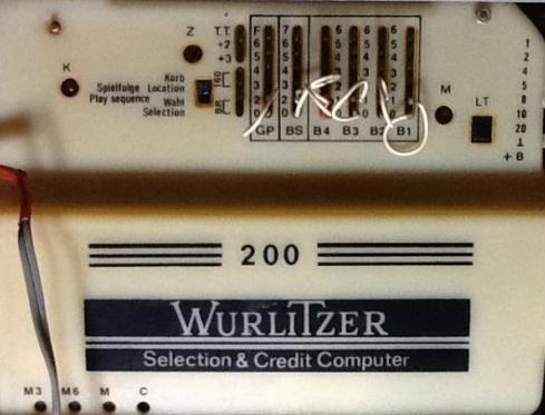

Re bonsoir
qql pourrait il me dire a quoi servent les petit pontages sur le cpu, et eventuellement qi qql a la doc pour la config (le mien fonctionne, mais j aimerais savoir a quoi cela sert, mis a part la selection 160/200 slections.
je remet egalement ma question concernant le cable.
pour le remplacement du cable qui part de l'aiguille vers la base, faut il du cable special et si oui savez vous ou il y a moyen d en trouver ?
D'avance merci
Luc
