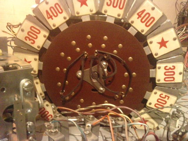

Les 5 poussoirs sont bien positionnés sur les plots. onnumérique est en panne je fais une photo avec le portable.
Y a t'il un réglage de ce roto ? Y a t'il un repère ?
Il y a 1 poussoir masse au milieu et 2 couples de poussoirs. Lors d'une partie je soulève les poussoirs du couple 1 rien ne se passe; je soulève un des deux pousoirs du 2ème couple ça marque des points.
Lequel a juste et pourquoi ?
Ah mais tu n'as pas démonté le disque
Attention à sa position aussi
Un léger décalage et tout merdouille ;)
Si, mais remonté pour la photo.
Les poussoirs sont tous nikels sur les plot.
Lorsque la roue tourne est ce normal que cela marque des points ? Le couple des 2 poussoirs à gauche sur la photo marquent des points en tournant pas ceux de droite.
Lesquels ont bon ?

Derriere le disque il y a 3 contacts qui permettent le marquage des points.
1 de ces contacts va directement sur le couloir de sortie avec 1 fil rge/bleu et 1 jaune/bleu ( qui fait tourner le disque ) et ce contact de sortie était ouvert.
