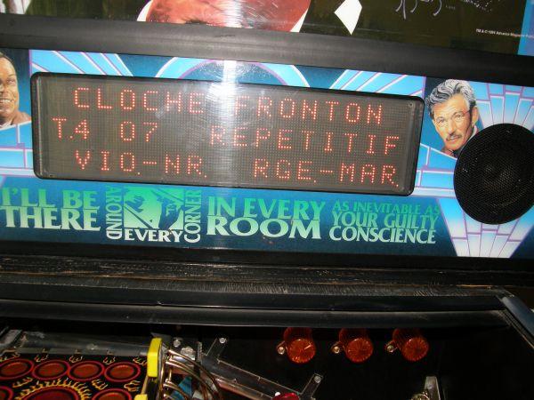

aprés avoir fait un test bobine , arrivée à cloche fronton, il n y a rien qui se passe ,aucun bruit.
je joins la photo ,étant débutant pouvez vous m'expliquer à quoi correspondent ces indications sur le fronton?
A quoi correspond ce test bobine et que devrait il se passer?
merci de vos réponses
Je pense qu'il s'agit du knocker, c'est une bobine dans le fronton, généralement en haut à gauche, qui permet de faire claquer le flipper.

Ben cf ton autre post, elle devrait être au bout du fil qui n'est branché à rien :-)
Comme d'hab ils piquaient les bobine de claqueur pour dépanner les flippers dans les cafés ainsi
Soit c'est une AE 23-800
Mais as tu toute la partie mécanique avec
Le marteau (plongeur claqueur) et le fourreau etc ...
Montre voir une photo
