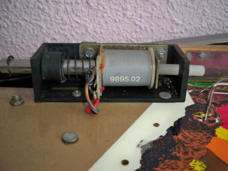

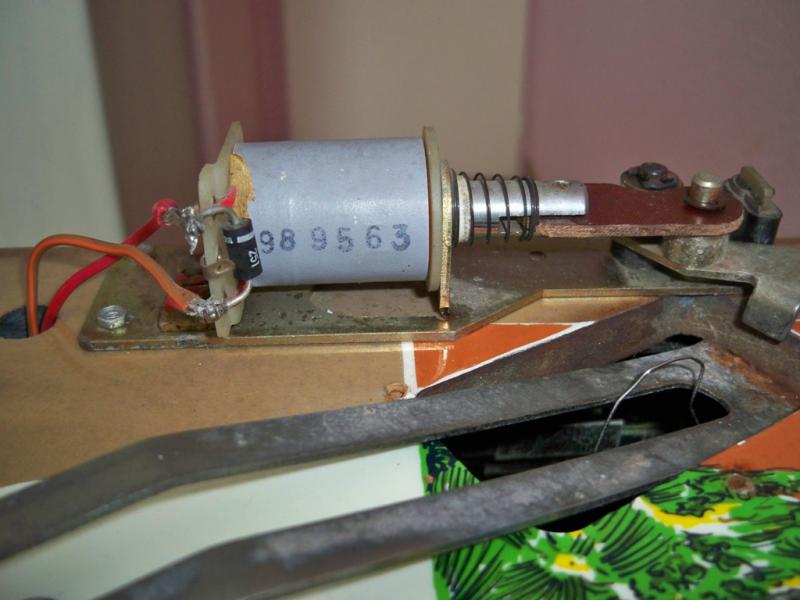

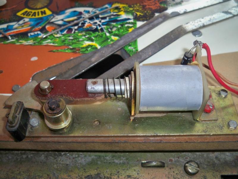

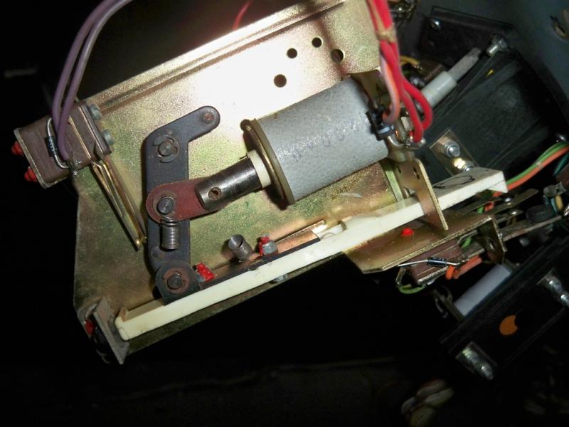

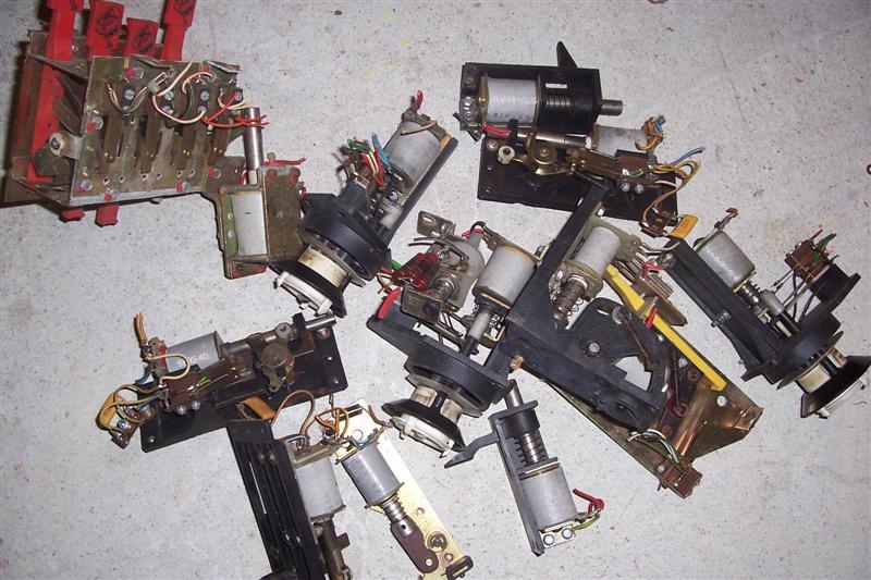

Au fait pour tes batteurs de flippers ce sont des AQ 25-500 de Bally dessus et regarde simplement les EOS si pas HS, réglage et lime les
