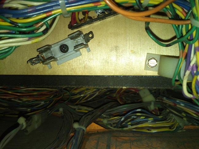

2eme question sous mon plateau tout au bout coté fronton j'ai ca ?!? bizzare non ?

pour ton porte fusible en bas du plateau , c est soit un rajout de la par de l exploitant pour proteger quelques chose et qui a été supprimé ( genre moteur trex)
soit un truc d origine qui a été supprimé ?
je ne me rappel plus comment etait mon JP ...
Les JP que j'ai eu entre mes mains avaient tous ce support à fusible
Il est dédié pour le T Rex
A tous les coups cela n'est plus branché
