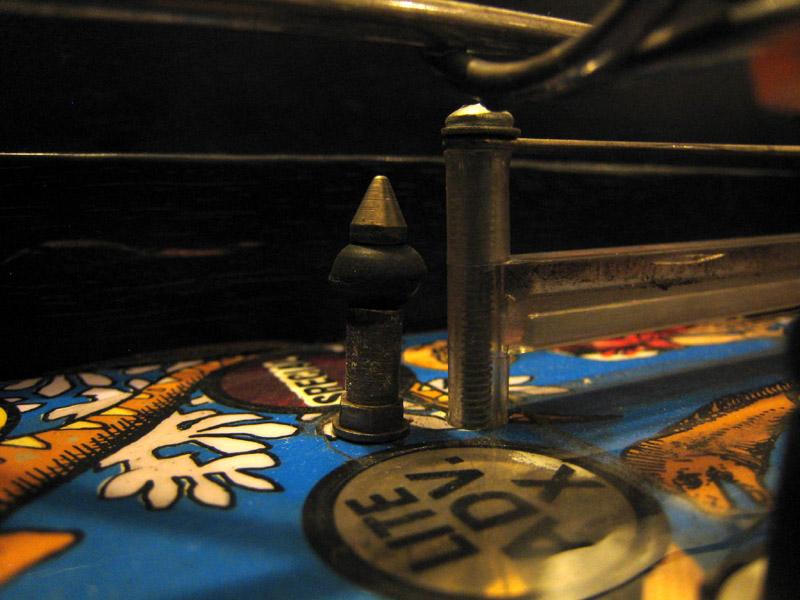

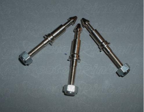

ce sont des minipost tout ce qu il y a de plus classique , en vente certainement chez restorpinball vivi
voici une photo

je vais regarder si c'est dispo
encore merci
Ou c'est peut être un mini post à visser au travers d'un écrou situé sous le plateau (écrou classique ou écrou à frapper) ?

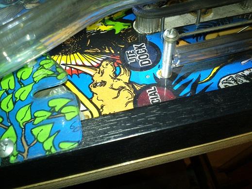

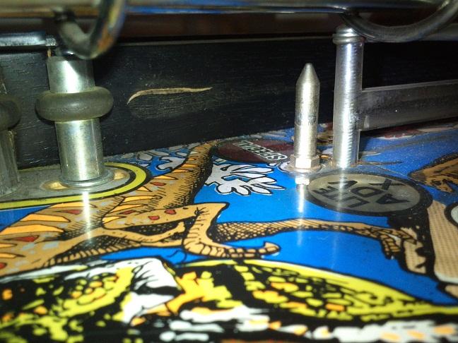

alors voila j'ai ca à droite
et rien a gauche comme si d'ailleur rien n'avais été visé
personne a un JP pour comparer
sinon merci pour vos reponse
salut
ces mini post n était pas monté d origine ( ou rarement) c était au bon vouloir de l exploitant , c est pour ça que d un coté tu en a un et de l autre juste le "pré trou "indiquant l emplacement .
en règle general ce sont les mini post avec petit élastique qui sont montés .
bonjour

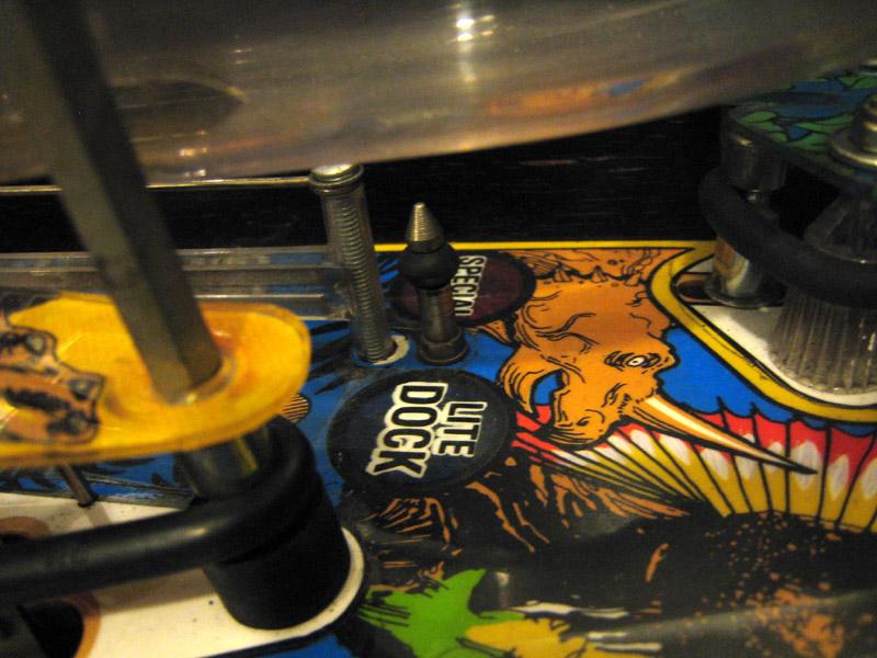

je t'es fais des photo du mien des 2 sorties coté
moi je l'ai achetter comme ca maintenant savoir si c'est l'origine
en tous cas pas mal avec ce reglages ont peut fermer un peu les sortie de cotés
je suposse que le reglage ce fait a sont gout (pour les colections privé )
coordialement
buggymaen
pour le coup la c est hyper fermé , la bille ne doit pas souvent passer par la :lol:
en plus c est du bricolage , il n y a jamais de vis comme ça d origine , mettre un mini post d origine en bonne et due forme ne serait pas du luxe arfff
re
bien oui elle y arrive ,le reglage de l'echap se regle sur la vis crussi a cet emplacement il y a plusieurs troues pour plusieurs largueur

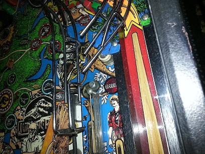

PAs normal ce post avec des 3/16" de pouce
Il faut des mini post, avec des caoutchoucs de 23/64" ou 27/64" dessus ! Et ce suivant le manuel
Pour les post sans rien, oui ce fut un peu le fun chez Data et Sega
Pas terrible ceux là
oui mais au moins il coute pa cher en elastique mdr mdr
chez stern aussi y en a pas mal des comme ça vivi

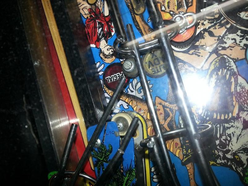

moi j'avais un mini-post à droite mais pas à gauche mais le pré trou était fait. Vu que la bille tape fort sur ce flip j'ai mis un mini-post à gauche également.
ben merci la je suis un peu plus fixé !
surtout en multi bille je perds tres souvent les billes sur les cotés
puis on peut pas "recuperer une bille" en bougeant le flip, avec les mini poste + caoutchoucs ca sera que mieux je pense
merci pour les photo
un pote m'en a donner un je l'ai mis à droite c'est plus agreagle en jeu rebond et recupe de bille :)
