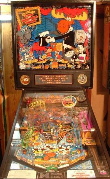

J
jfk
ho il est beau mon flip en photo :lol: , et oui cette photo fais est mienne ou etait car une foi sur le net tous le monde peut la repiqué !!
pour les texte en français , il suffit de changer l eprom et y installer celle programmer en français ! il n y a acun reglage dans les menu pour choisir la langue néné

Loin de moi l'idée de te piquer quoi que ce soit, c'est pour cela que je site la provenance de la photo.
Une idée de l'endroit ou il est possible d'obtenir cette eprom ?

pas de soucis sur la photo :lol:
david peut te faire cette eprom en français pas de soucis je pense vivi
