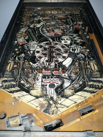

J'ai deja démonté TOUT le plateau ... Ca m'as pris 2 apres midi...
Cette fois je pars d'un plateau entierement dépouillé et pour cause, je souhaite faire une vitrif... Mais avant d'en arriver la il reste encore enormement de boulot ...

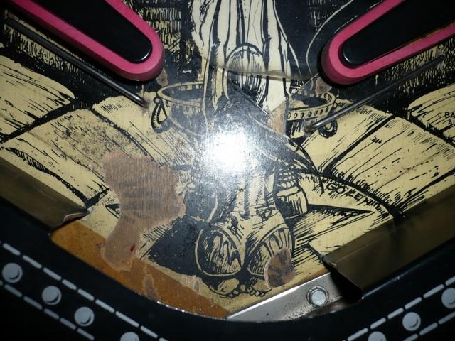

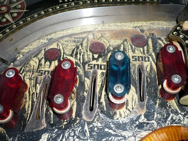

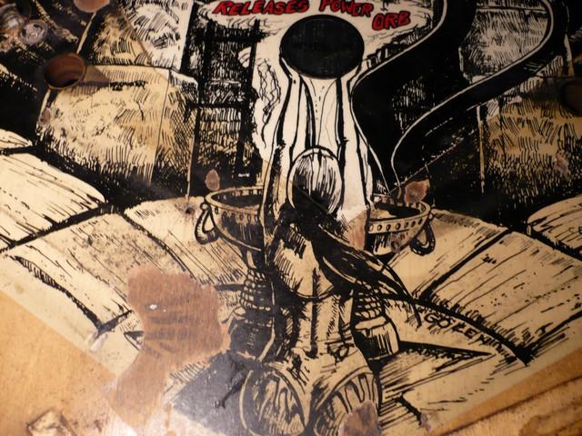

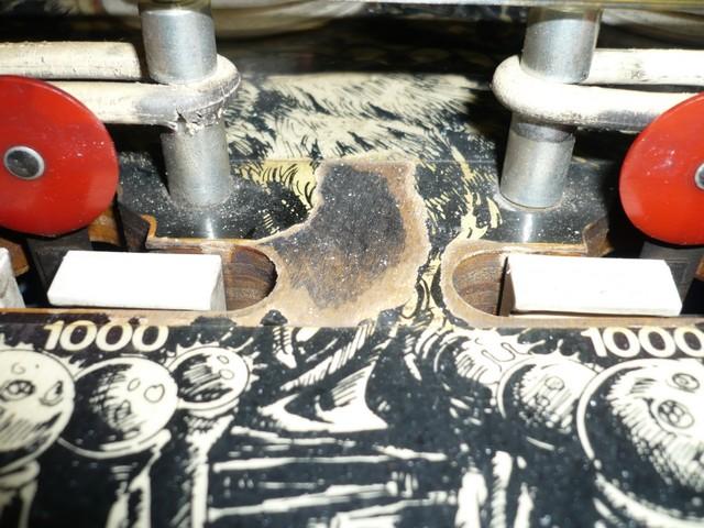

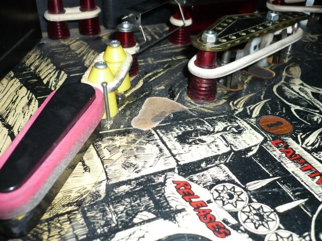

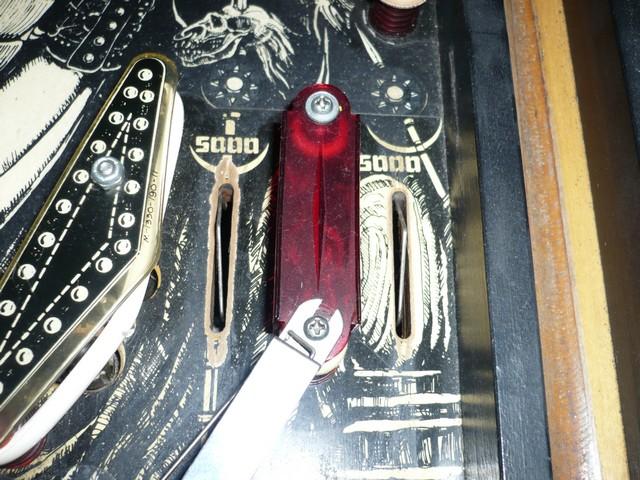

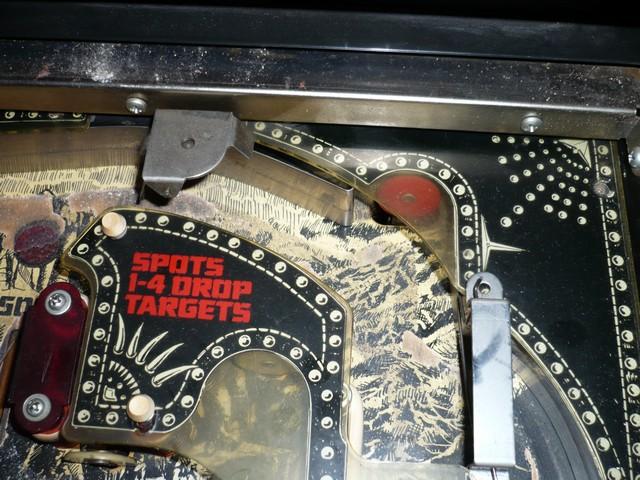

J'aurais besoin des photos d'un plateau niquel en assez grand format (me contacter par MP pour faire ca par email) des endroits suivants que je vous ai pris en photos pour que mon père ait un modèle afin de refaire les retouches peinture.
1.
2.
3.
4.
5.
6.
Comme vous pouvez le voir, le dessus est terriblement touché, donc ce sera mieux avec plusieures photos haute resolutions.
Un tout grand merci aux possesseurs de Centaur qui pourront m'aider ;)

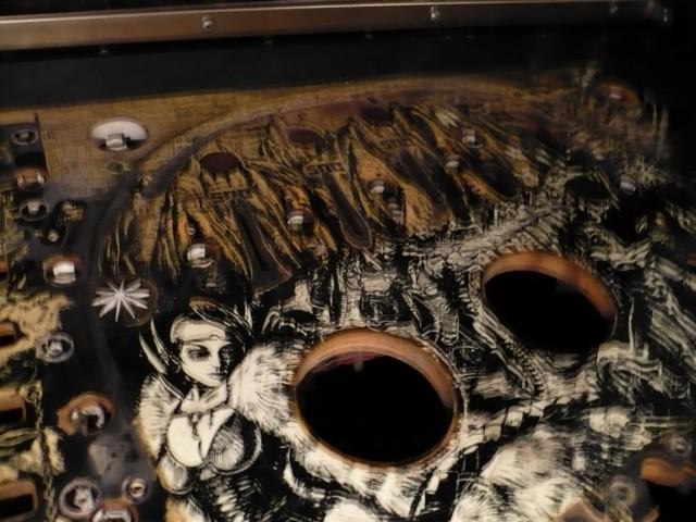

Ensuite simple question mais pensez vous qu'on pourra attenuer cette difference de blanc entre les endroits qui etaient mylarisé et ceux qui ne l'etaient pas ? Si oui avec quoi ?
Voila les deux endroits ou on le voit fort ...

Pour le blanc jauni vs le blanc bien blanc sous le mylar, malheureusement pas grand'chose à faire, surtout vu la complexité des motifs :-( Franchement si tu veux le faire à fond, je serais toi je chercherais un plateau en meilleur état, voire neuf, il y a eu des repros. Car vitrifier sur ce mélange blanc/jaune... ouille ouille, ou alors tu vitrifies au polyuréthane en espérant que ça jaunisse un peu le blanc blanc mdr

Retouches en douceur
Pour bien faire le blanc, il te faudra un ton beige pour que l'on ne voit pas la différence
Nettoies déjà à fond le plateau, et tu y verras plus clair encore ;)
Après enduit etc ...Bonne peinture

Ben voila c'est nettoyé, je l'amene a mon pere ce week end. La difference entre les deux blancs n'as pas bougé. pour ca je crois que c'est cuit.
Faudra voir apres avec la vitrif...
