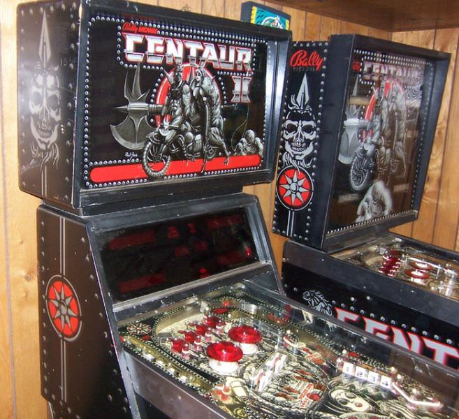

EDIT:
photo rare trouvée sur la toile pour illustrer mes propos: les 2 frangins côte à côte.
Non pas si RAre
J'ai un client sur RP qui ne donnera pas son nom sauf s'il veut bien mettre ses photos sur FF qui les as, et pas que 1 ... ;) , déjà à ma connaissance et il y en a encore d'autres collectionneurs qui l'ont ce dernier
J'ai hésité il y a deux ans à l'acheter en Belgique, car trop cherro
