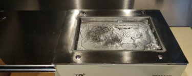

Bon sinon hier j'ai fait fondre le Terminatator pour en extraire le métal liquide et le déposer sur les belles cartes de masses :p
Hi backera pas clairement car il est solidifié maintenant MDRMDR
Cependant de belles petites cartes de masses sont sorties :)
Avant le brossage et le bain nettoyant flux, pas trop mal pour une première du bain d'étain à 230 degrés
Mais il y a la couche et cela est rentré partout avec les trous métalisés
Ce masque de soudure vernis résiste vraiment bien à plus de 200 degrés et une carte j'ai vérifié 11 secondes dedans pas bougé !

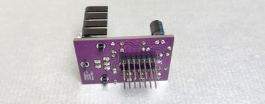

Faite et testée, à ses limites de chez limites
Les résistances 0 Ohms qui se baladent là, c'est pour les tests du prototype assemblé
Je vais sortir les photos sous peu et j'en rajoute des tests
Je l'ai mise à rude épreuve la micro carte
2.72 Amp les WPC et là cela sera nickel ce montage

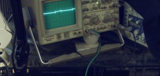

Et on mesure le bruit relatif à ce type de montage en Hautes Fréquences et ça ce fût testé en charge absolue, saturation de la self
C'est parfait

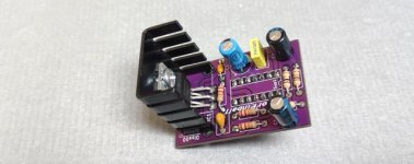

Bien un proto est arrivé ce jour
Le module de protection verra le jour quand j'ai les transistors CMS et le micro relais
Mais vous avez une préview du circuit :)

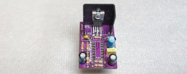

Ampli remplaçant le LM379S par mon petit montage, testé ce jour
Purée alors là en 30V il a vraiment la patate
Chauffe guère même
