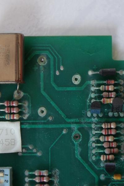

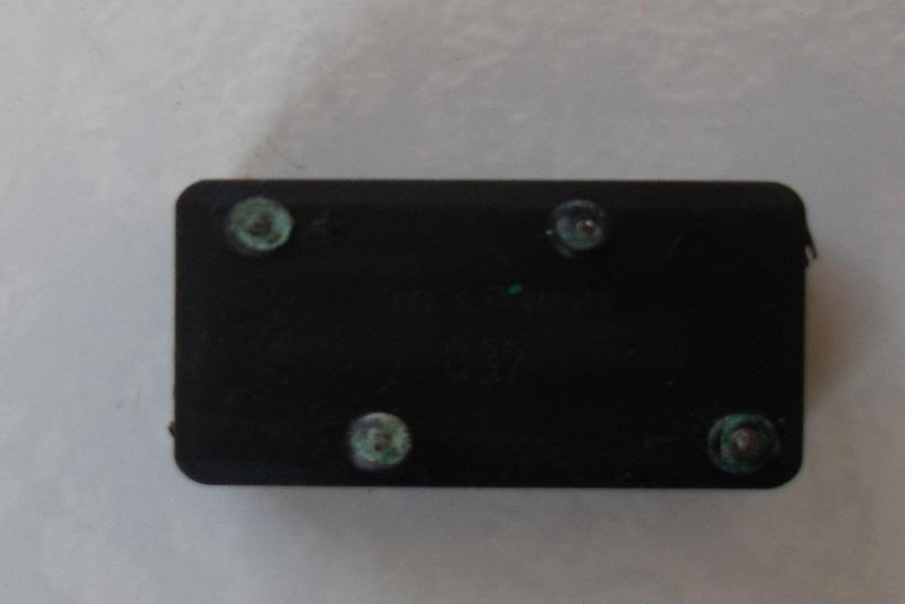

voila pile desouder
verdict de pro??
laurent
pin-ball
slt Fanfan
moi pas "pro" simple amateur :lol:
recette pour neutraliser ce vert de girs qui est l'acide de ton accu qui est en train de tout rongé
50%de vinaigre blanc - 50% d'eau une veille brosse a dent et on decape gentillement malgrés tout
considére que les composants touchés seront a remplacer ou tu passe par RP et David te refait cela un pro lui
rien d'infesable a toi de savoir si tu t'en sens capable
abb

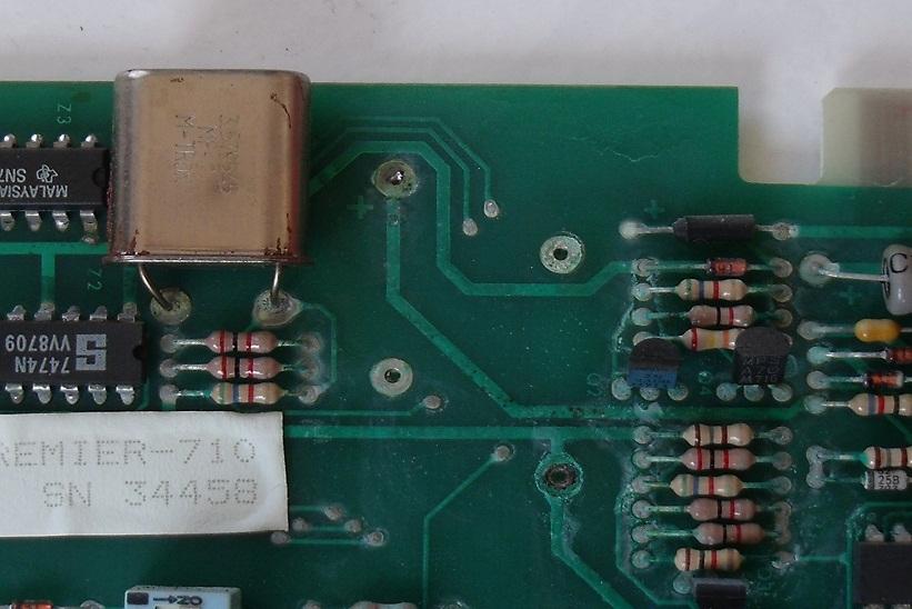

Tu as des soudures à refaire et des composants à changer car la pile a coulée. Un lavage sans doute mais la je laisse les pros confirmer cela.
il te faudra mettre une photo ou on voit plus bas pour voir jusqu'où il y a des dégâts.
Ps: Bon bah Laurent est déjà passé par là :)

En tous cas c'est bien ce que je t'ai dis au téléphone ce matin, surement oxydée et cela est bel est bien le cas
Ce qui explique pourquoi aussi ton connecteur A1J1 à les cosses de cuites par l'acide
Il faudra tout bien refaire

Il faut la dépanner
Surement des pistes HS ou composant cuit
Si tu te sens l'ame de nettoyer et réparer, essaye
Mais il y aura du travail sur la cpu
Pour ma part juste la cpu pour commencer et si tu veux être sur on en a parlé au tel ;)
