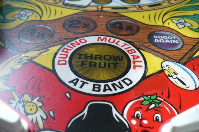

Plateau en bel état
Protège bien la zone au dessus des batteurs qui n'est pas mylarisé
Pose des chutes en ce lieu

Ok je rajouterais un petit bout de mylar a cet endroit. Il y en avait un mais un peu posé a l'arrache... passait au dessus des antibangback est... pas top.

Plateau en bel état

Effectivement on voit une retouche de rouge à cet endroit. l'état est quand même très bon. En tout cas je suis impressionné par le nombre de lampes qu'il semble y avoir.
