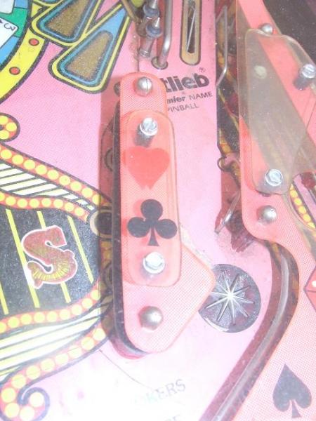

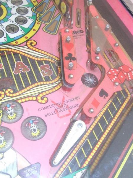

Il faudrait que tu nous mette la photo de ce que tu appelles Bumper ....
En fait les triangles on dira au dessus des batteurs de flippers, coté gauche ou droit s'appellent des SLINGSHOT, renvois automatique
Pour l’efficacité cela peut être à la partie mécanique elle même et ou alors le plongeur et sa biellette
Mais le mieux serait des photos !!!
Bien ce sont bien le slingshot ;)

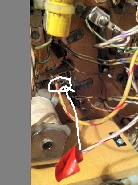

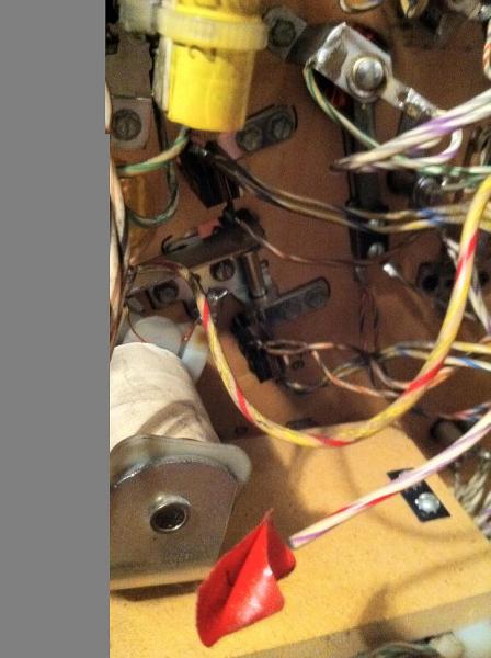

Effectivement, il y a un fil débranché et il manque un petit morceau qui devrait relier ces 2 fils (celui encore attaché et celui isolé)
Ton fil doit être soudé sur la cosse libre de ta bobine mais si tu as trouvé le fil coupé avec un isolant c'est qu'il y a un problême et avant de le rebrancher il serait bon de s'en préoccuper ..
OUi clair, il faudrait vérifier le transistor de la carte Driver car à tous les coups ce dernier est HS
