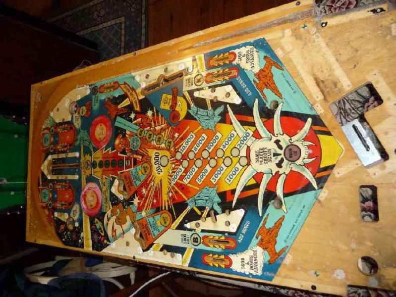

Je me lance dans la réfection esthétique.

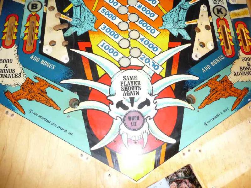

Démontage du plateau et peu de casse sur les plots et plastique sauf le plastique de l’éjecteur.
Un plateau très sale et quelque trace d’usure.
Décollage dur Mylar ou plutôt une grosse m…. un truc qui ressemble à du Venilia mais encore moins épais. Ne pas trop le chauffé car il fond de suite. Le plateau n’a trop souffert de cette extraction, sauf tous les entourages des inserts lumineux.
Mais le plus problématique, c’est qu’il y a des zones qui étaient protégé par le ‘Vénilia’ et l’autre partie non et une fois bien nettoyé, cela ce vois bien.

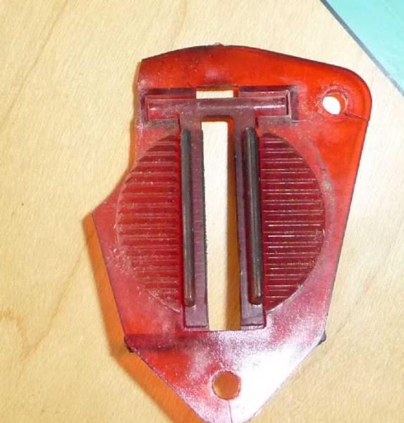

Tu as cette piece David !
Vi
C'est une partie de Base
Elle est constituée en deux parties
La base elle même et le levier
Pour le plateau cela à jaunis, comme bien des jeux de cette année là
Le "Vénilia" ou Mylar évite les Uvs ce qui fait que certaines parties qui étaient vernies protégées par l'adhésif, sont plus belles

Sinon pour les zones jaunies, ce qui me dérange le plus, c'est que la transition entre les 2, forme une ligne et cela ce vois surtout sur des zones clairs.

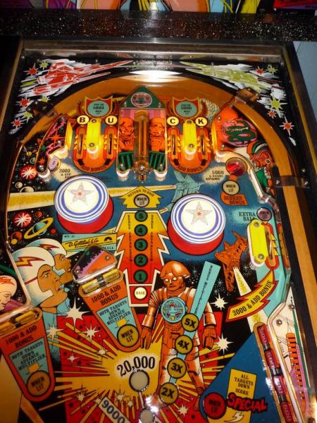

Bon voila, la réfection du du plateau du BR est terminée.
Le résultat est vraiment pas mal. La vitrification rend bien, mais pour moi, elle est un peu trop brillante. L'aspect satiné du plateau du Tee'd Off que j'avais réalisé précédemment me plaisais plus, mais c'est mon avis.

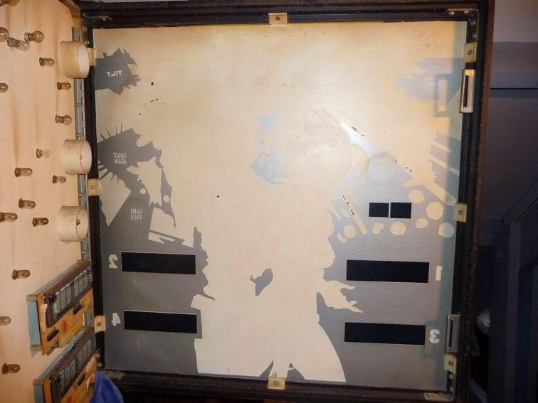

Je veux proteger la back glass en prévision. Peut on mettre du Vénilia dessus ?
NON
Peut importe tout ceux qui diront OUI OUI OUI
C'est un contre sens
La peinture colle au verre..
Si tu mets un feuillard au dos, tu risques de faire un translite ( car le feuillard peut tirer sur la peinture et décoller la peinture du verre)
Par contre tu peux vernir

Si, d'après ce que je vois, la glace est belle, surtout ne rien faire, à condition de lui éviter les changements brusques de température... J'ai déjà eu des glaces véniliées qui n'avaient pas bougé, mais je ne m'y risquerais pas moi-même... Le vernis, j'aurais peur d'opacifier la luminosité... C'est un problème difficile, l'idéal étant de trouver une belle glace d'origine et de prendre quelques précautions pour la préserver... Si tu stockes à la cave ou dans le garage, tu la démontes, ça ne prends pas trop de place à ranger dans la maison... ;)

Voila pour quoi, je me pose la question de la protection de la back glass.
Elle ne cloque pas, mais il y a plusieurs endroit ou la peinture est partie !
Ce sotn des chocs ou cela à on dira cristalisé et cela part en écailles ?
