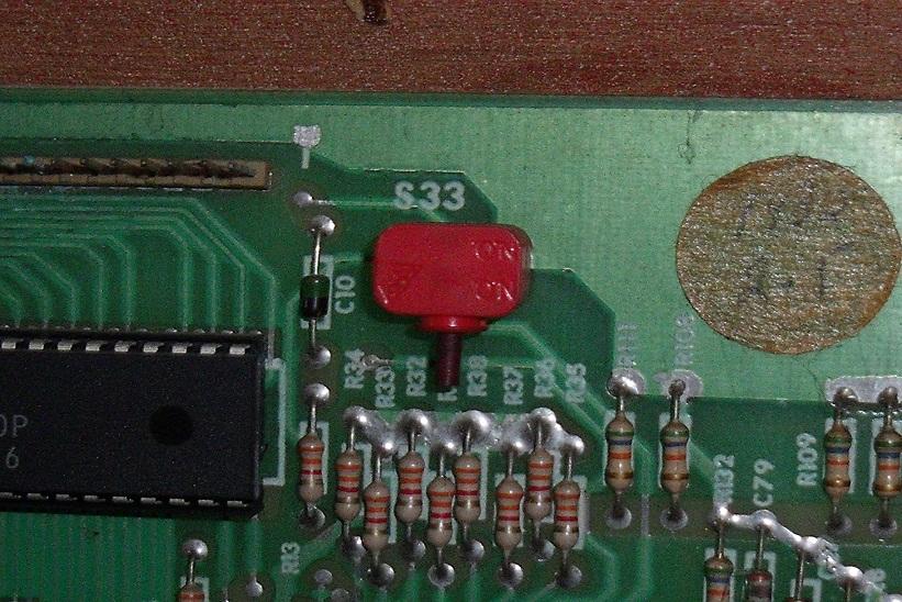

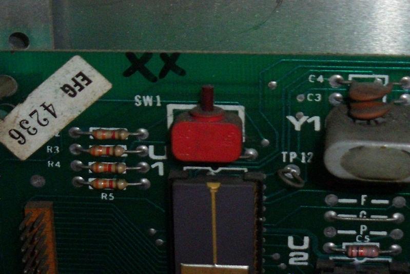

a quoi sert les deux boutons rouge et comment les faire fonctionner?
1sur la carte cpu?
1 sur la carte son?

Bouton reset test. Sur la cpu chez bally, quand tu va dans les menus, en 01, c'est le premier score à battre pour une partie gratuite, quand tu es en 01 donc, si tu pousses sur le bouton rouge de la cpu, tu remets à zéro. Pour la carte son, si je m'abuse, c'est pour un test du son, fin je sais plus, à confirmer...

oui je te comfirme bien sur la carte son c'est le test
tu appuis et il te sort la panoplie de son programmée pour le jeux voir parole si il y en as

Bouton reset test. Sur la cpu chez bally, quand tu va dans les menus, en 01, c'est le premier score à battre pour une partie gratuite, quand tu es en 01 donc, si tu pousses sur le bouton rouge de la cpu, tu remets à zéro. Laurent.
tu fais cela aussi en activant le switch du 1er monnayeur sur Bally
par contre, sur les Stern de la 1re génération utilisant exactement la même carte jusqu'avant le jeu Meteor, la remise à zéro des scores ne pouvait se faire que via fameux bouton
je ne me souviens plus si sur les tous 1ers Bally avec cpu 2518-17 c'était la même chose que chez Stern
je ne l'utilise que pour être sûr de nettoyer la cpu de données erratiques après la remise en route
Jamais essayé avec le monnayeur ;)
A vérifier tien ...
