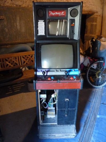

je suis allé chercher une borne nintendo hier, merci jmi-x pour le tuyau...
ce n'est pas exactement celle que je recherchais, mais je trouve rien près de chez moi a un prix correct...
mais je vais déjà apprendre sur celle ci, et d'après vos conseils, j'ai repéré qu'elle est monté en hantarex et jamma, donc, rien d'insurmontable ni d'irréparable...
le son marche mais rien a l'écran
mais je vais dans un premier temps tout démonter et nettoyer tout ça
je vous la fait voir...
elle est correct extérieurement, quelques coins d'abimés, mais rien de grave...

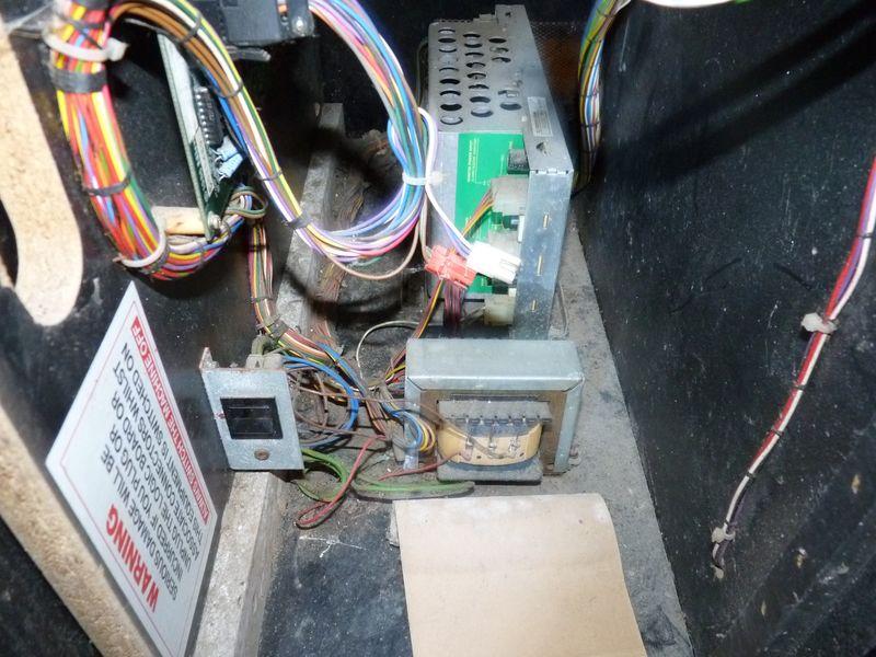

un peu plus de boulot a l'intérieur, c'est cracra...

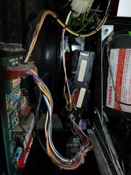

y'a deux fiche pas branchées ?

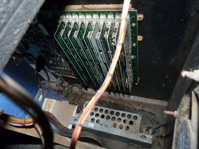

les 10 cartes de jeux, je ne sais pas encore quelles jeux sont dessus
j'aurais voulu savoir si quelqu'un aurais une doc technique et d'utilisation pour cette borne
et si je peux nettoyer les cartes comme sur un flipper, vinaigre, produit vaisselle, et four

Salut a toi ! Je ne connais pas du tout cette borne .Tu dois avoir les mario dessus enorme !!
La vache...elle est pas ordinaire cette borne!
2 écrans de tailles différentes ...une pour le jeu et une pour les menus ?
en tous cas bon courage dans ta restauration et on a hate de voir ce que çà donne ! vivi
yes, y'a les mario qui peuvent être mis dessus, mais c'est vrai que c'est une génération de borne plus récente que celles sur lesquelles j'ai joué...
je ne connais pas le système de jeu ou tu achètes du temps qui est dessus
mais faudra que je cogite un système pour avoir une génération de jeux dessus qui correspondent plus a mon grand age...!!! :lol:

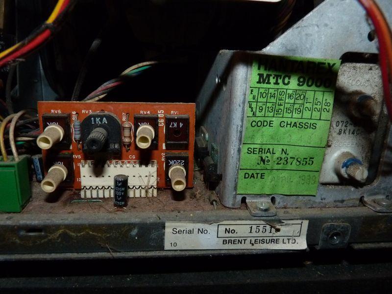

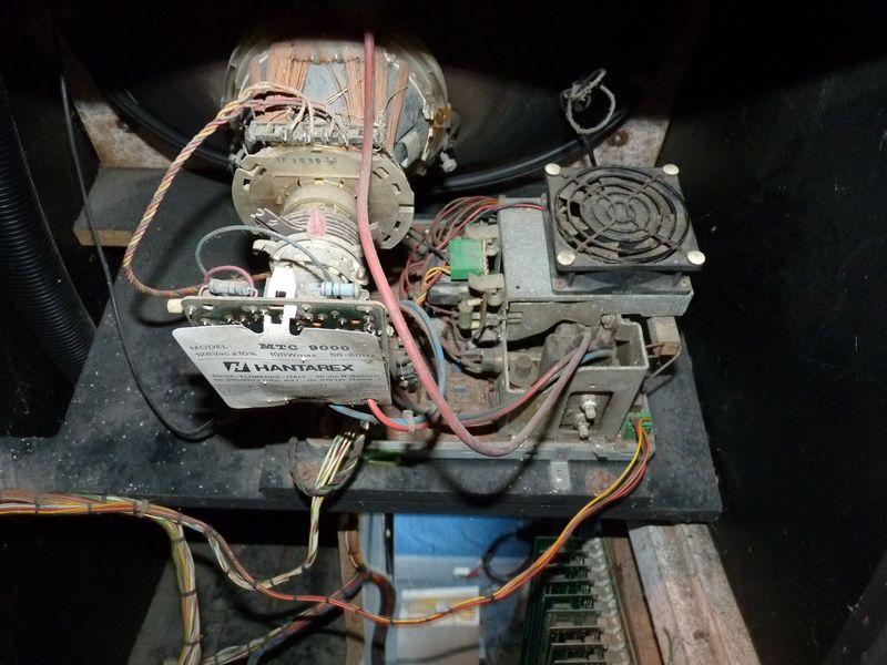

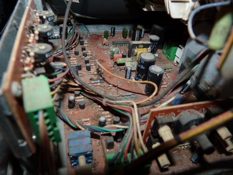

dessus ta carte ecran est une 9110 (modele avec ventilo) elle est un peu oxydée, tu peus la nettoyer comme les cartes de flips
pas de soucis
celles des jeux a mon avis un coup de soufflete c'est bon
pour l antarex si t as besoin d'une tht et du transistor qui y est associé dis le moi.. ; )
sinon sur googoo fais une recherche depannage ecran hantarex tu vas trouver un pdf
a coté des potars de la carte tu as un connecteur c'est là que tu rentres ton rouge vert bleu masse synchro
tu pourras brancher ce que tu veus dessus pour en premier deppaner l'ecran
occupes toi dabord de l'ecran et ensuite tu feras le reste

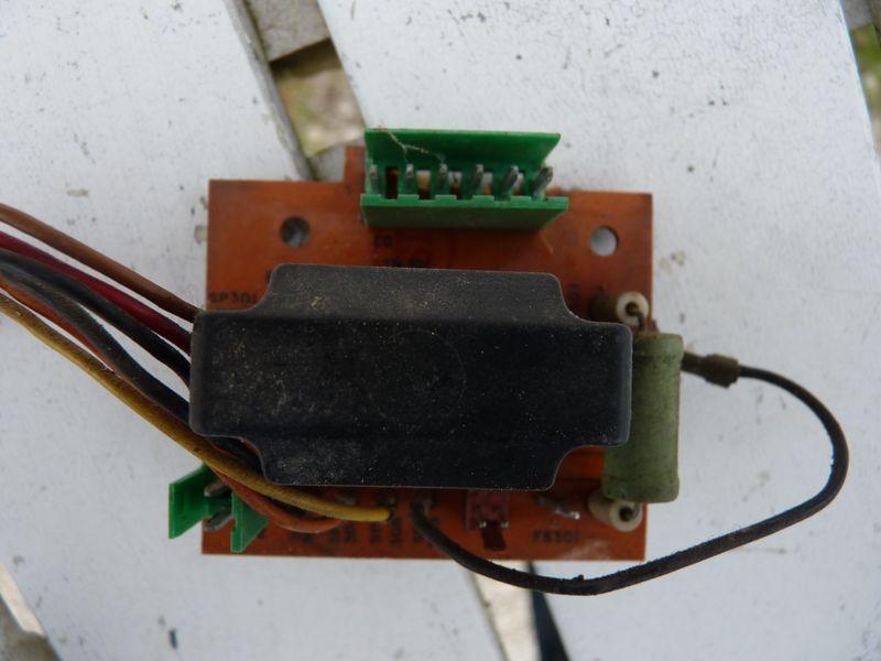

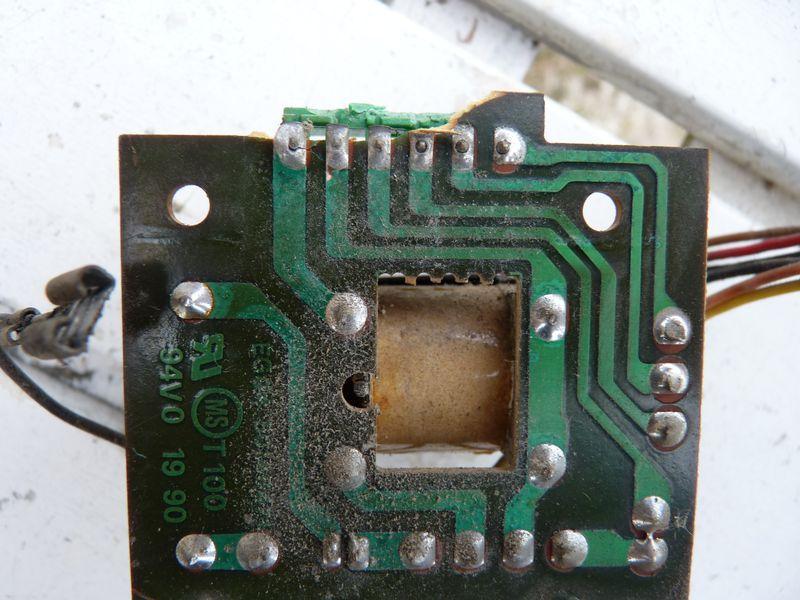

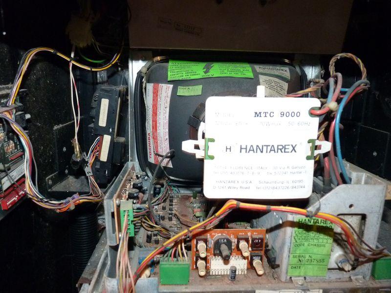

sur la carte d'écran 9110 , y'a une petite carte que voici:
j'ai pas encore trouvé a quoi elle sert, avec ses couleurs de fils, mais ce qui est sur,

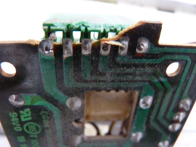

c'est que c'est desoudée et la carte est cassée...
vos avis, carte a changer, ou réparable ???

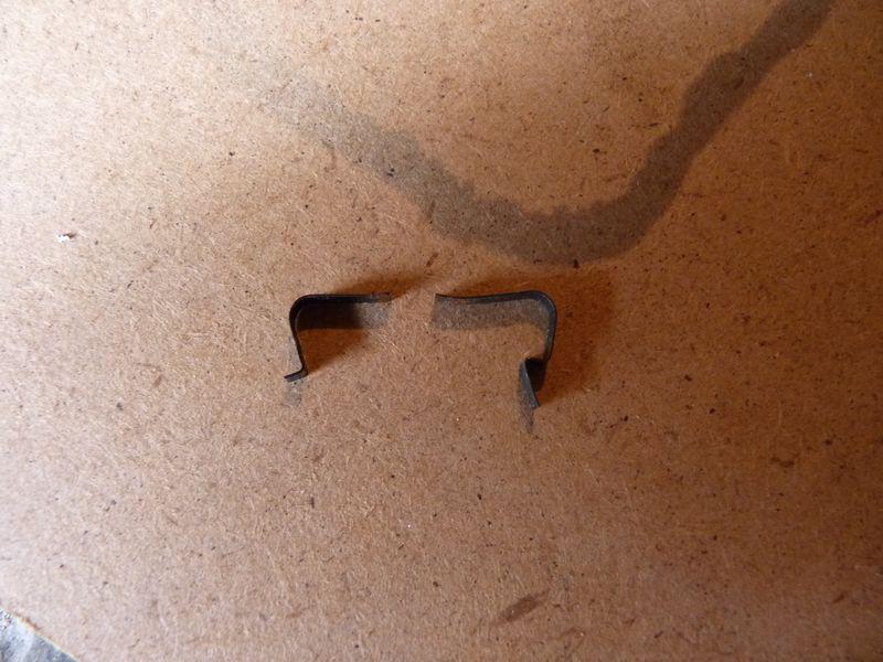

deuxième chose, une agrafe de maintient d'un transistor cassé que j'ai trouvé posé sur la carte d'écran 9000 du haut
j'ai pas vu de trace de faux contact sur la carte, mais je me dis que si y'a une agrafe, c'est qu'elle sert a quelquechose...
pièce retrouvable ???
les cartes dans un bain, au départ, ça fait peur...
une fois sèche, c'est net...merci David...

L'agraffe sert à plaquer le transistor BU508 contre le dissipateur juste derrière. Sans le transistor va chauffer réduisant ainsi sa durée de vie.
Normalement sa se retrouve, sionon tu peux essayer bricoler une patte de maintient toi même
Pour ta carte cassee
C est celle a coté du ventilo?
Tu dessoudes tu reperce et tu ressoude
Non tu pourras pas repercer
Refais bien les soudures et mets de la neoprene
De la carte jusque sur le connecteur en evitant les soudures
Laisses secher une nuit avant de remonter
Fred, pour l'agraffe, je vais fouiner ou faire une patte...
oui jmi-x, la carte cassée est fixée sur le coté du support qui maintient le ventilateur...
je vois pas pour la néoprène, j'ai pas le morceau cassé...
d'ailleurs, regarde la broche verte, elle est fondu
il a du essayer de la souder sans démonter la carte
je sais pas encore si c'est pour ça que les deux écrans ne fonctionne pas
j'vais essayer de souder tout ça demain et je test
merci a vous
justement la neoprene c'est parce que t'as pas le morceau
tu refais tes soudures et tu mets de la neoprene sur la partie cassée et tu montes sur le connecteur vert
c'est juste pour "rigidifier" l 'ensemble
cette carte n'est soumise a aucune contraintes
tu peus aussi bloquer le cable qui vient se connecter dessus pour encore eviter les contraintes
j'ai pigé pour faire un renfort
merci jmi-x
il faut à tout prix que le BU508 soit plaqué contre le métal
Sinon il cramera
Attention il faille que ce soit ISOLE
Que la semelle du transistor ne TOUCHE en AUCUN cas la plaque en métal !!!!
OU alors Vis, rondelles, canons isolant
OU vis plastique nylon
j'ais des BU en rab si t'as besoin
pour la tht si elle est naze j'ais mis un lien d'un mec en hongrie qui vends des tht 19€ (celles que tu trouves a 60€ ailleurs.... )
pour tenir le transistor, un collier serflex ???
ça le ferait si c'est du plastique avec la chaleur ???
je vais me lancer a faire tout ça cette nuit...
