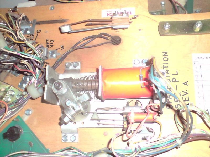

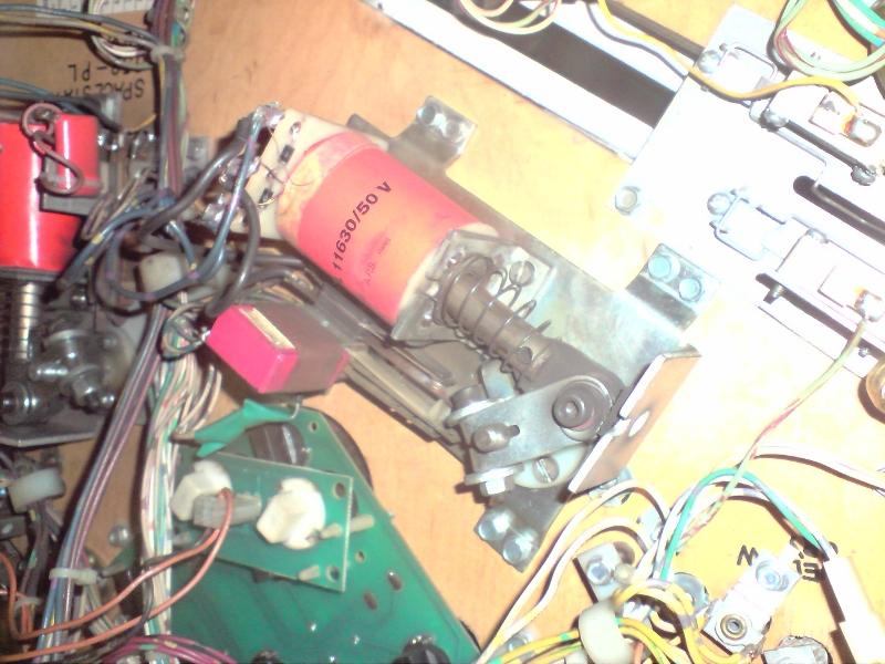

ps> démonte les batteurs et mets une photo on te dira si bien ou pas de le faire
David tu veut que je démonte tout le batteur et l'enlève du plateau ?
j'ai fait une photo vu dans dessous déjà
LE GAUCHE
LE DROIT

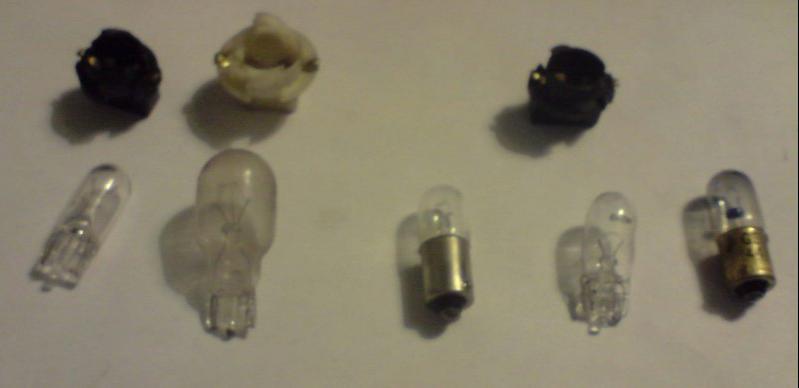

Les ampoules ..
David est-ce que tu peut m'aider a trouver les bonnes ampoules sur RP, je t'avoue qu'il y en a beaucoup et je mit perd un peu
Je vais tester tous les switchs aussi. Il y a un mode de diagnostique pour ça ? un peu comme pour les lampes.
Tu as un super article ...
Ampoules et idées lumineuses ;)
Sinon dans l'ordre à ce que je vois
RP555, RP906, "deux étrangetées ....." RP 44
Regarde l'article
Ps> il t'en manque une dans ton flipper des RP89
Le lot pour Williams est très très souvent
RP44, RP 555, RP 89, RP906
Dans certains cas on va vérifier au manuel sur le tien, il est probable d'avoir des RP 1251...
Alors regarde en page Solenoid ...
Bel et bien ce que je pensais
RP 89 et RP 1251 (3 pcs)
Sinon tes batteurs, change d'office plongeur et biellette Gauche et droite, car cela sent l'usure, un est déjà tout noir, cela nous informe de suite
Les EOS cela à l'air bon, un petit nettoyage des contacts fera pas de mal
Une des pince de droite est quasis HS (écrasée complètement), tu ne peux pas la redresser, cela marchera pas, il faudra la remplacer, alors je te conseille l'ensemble
Plongeur + biellette + pince, ceci tu trouveras sur RP ;)

Au fait les ampoules sur RP ce sont toutes des boites de 10 et vendue par boite ;) non au détail
