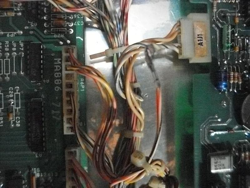

bonjour. j'ai mis la carte réparée et le flipper démarre nickel merci. j'ai un problème, quand je flippe à gauche l'éjecteur de gauche ce met en marche et je pense que c'est ce problème qui me fusille les cartes (3).il me manque aussi des sons :

j'ai verifier les fils sur les contact c'est ok, j'ai un fil débranché qui apparemment va sur A6 (noir orange)

Pour le fil il vient certainement de la carte sons
Donne moi la couleur précise car je vois mal là
Noir Noir Orange ou ORANGE ORANGE NOIR
Il y a trois traits
Merci de bien renseigner cela
Je regarderais au schéma dès que possible ;)
