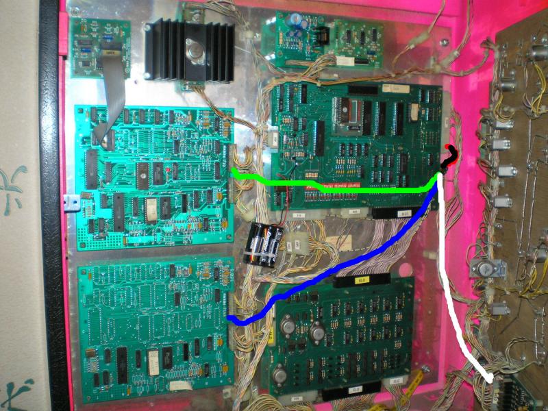

A ce que je vois tu as eu de l'acide sur cette carte
Déjà il faut rapidement supprimer l'ensemble à pile, ou rajouter une diode car on ne peut pas charge des simples piles, sinon elles risquent d'exploser !!!!
Pour le reste l'acide à du endommager les connecteurs, a coup sur à ce que je vois sur la photo
Il faudrait déjà refaire cela proprement et cela enlèvera surement 90 % des soucis
Par contre c'est quoi ce Domino avec deux fils blanc / bleu et blanc / vert ??? OU cela va t il donc ??? ( en plus ho là là des fils de flippers Bally GRRR arfff )

Humm cela signifie que le signal de reset serait absent pour la carte sons et qu'une cosse serait HS
Mais je ne vois pas pourquoi ce travail là
Il faudra refaire cela proprement car le signal là de Reset sert à Reseter l'afficheur et les deux cartes sons
