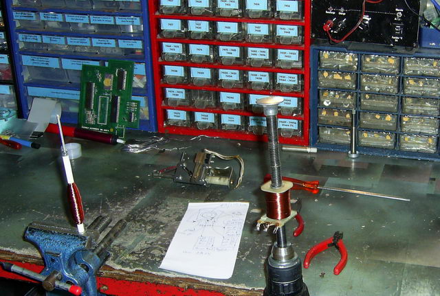

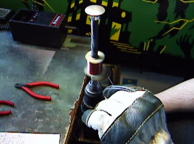

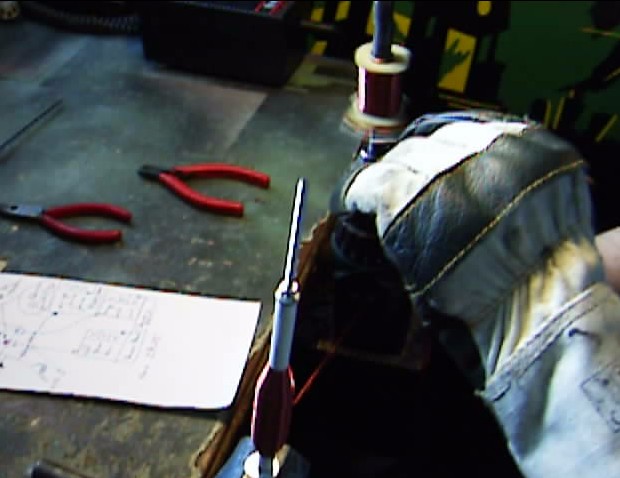

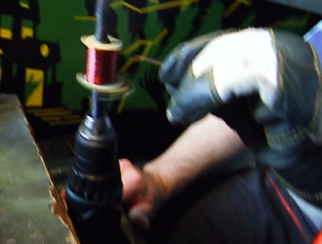

Pas facile, il fallait avoir la section de fils, faire un montage rudimentaire comme il y a de longues années antérieures, et aussi savoir doser l’NRJ de tension, la vitesse, autant de facteurs qui ne vous permettent pas de le faire vous même, car un fil qui casse sans l’habitude, sera répétition…
J’ai du faire des recherches tant à savoir la rupture du fil, la charge maximale etc.…. Montage, voir la photo

Dites vous que des fois il faille trois bobines pour en refaire une. Là sur les photos et la vidéo j’ai refais une A-31272 !!! Pas facile du tout.
Il fallait compter presque 2 heures de travail, sans compter les préparatifs et autres indispensable. Une fois faite, il fallait encore isoler, tester , mesurer afin d’être sur de celle ci
Ouf, pas plus de 5 % d’écart !!!! Impeccable
