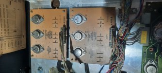

Alros ceci est la terre par contre
Fait voir un peu sa tronche :) MDR
Il n'y a qu'une driver
Les autres sont des cartes Aux
Mais fait voir
Je vois rien du tout
Trop petit pour juger quoi que ce soit

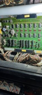

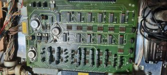

Et les cartes driver Aux, quel état ?
Mets de belles grande photos stp
Ok je vais essayer d'en mettre de meilleures qualité, les "aux" sont nickel (beaucoup plus propre que la driver).
Je me suis remis dessus et j'ai une légère impression que la commande de la cpu sur la driver déconne et vu que j'avais prévu de l'envoyer à RP, je crois que ça va être temps (mail sur rp de fin d'année).
Je ne peux pas contrôler les signaux de sortie des diodes de la cpu qui commande la.driver car pas le matériel mais après plusieurs tests pour moi la driver fonctionne.
Aux Driver propre OUI
Driver il faudrait fiabiliser à mon avis, surtout les TO3, vis etc...
Je viens contrôler la totalité des transistors sur la driver et j'en ai trouvé 1 pas bon (1 mps-a13) le Q36.... le seul qui met 0.7 sur les 2 au lieu de 1.3 de l'autre....
Un MPSA13 c'est pour une lampe uniquement ou un mini relais
Oui j'ai vu que c'était pour la lampe du spécial, mais du coup rien a voir avec mon problème.... je suis vraiment perdu je ne sais plus où chercher iPleur déjà quand je vois l'état de la cpu....
Non mais j'avais les yeux où avant hier.... je viens de trouver les Q61 et 57 hs et qui comme hasard sont ceux des sol 2 et 5 qui ne fonctionne pas :rolleyes: plus qu'à en acheter et les remplacer.

En tout cas je viens de remplacer le Q57 et la R54, ma bobine de gauche fonctionne donc c'est bien ça....
