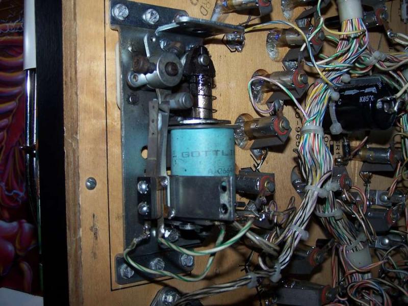

Sur mon Bone Busters, une bobine reste toujours en marche dès que j'allume le flip.
celle sur la photo tout à droite (verte)
Elle va finir par devenir rouge car elle devient très chaude: noeil

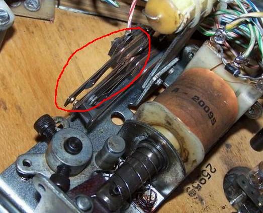

Oui regarde bien les contacts et surtout ceux en // des EOS des batteurs de flippers
Voici mes recherchers :
EOS // batteurs flips = OK les protections entre les 2 contacts sont bonnes.

Refait bien les EOS et démonte voir ce batteur du bas et celui du haut

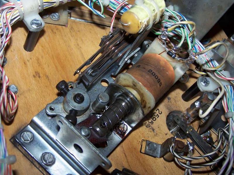

Pourrais je avoir une photo de ces derniers (cela servira aussi pour cette histoire de matrice qui a bien cramée)
voiloo
voilooo,

Quand je teste avec un multimetre les 2 contacts EOS, il apparait un chiffre mais s'éteint aussitôt, c'est pas franc....
A quoi sert ce 2ème contact accolé ?
Pour ta bobine, ça n'est pas la bonne.
Tu as une bobine 24v pour les anciennes platines apparemment, alors qu'ici les platines de batteurs sont les mêmes que sur system3. D'ailleurs, tu as la référence de la bonne bobine à utiliser sous le plateau, juste à côté de la platine (25959).
Autre chose, l'ensemble plongeur billette ne m'a pas l'air bon... on dirait une biellette de slingshot...

Mais là a ce que je vois change tes EOS, et aussi et surtout la bobine 20095 qui est fondue...
Au fait tes fameux contacts à vérifier
Ps> tes biellettes sont pas bonnes non plus

USé les EOS, et fins et certain tordus pliés ....
Je pense que la remontée de la tension bobine vient des EOS et des isolants papier (fish paper)
