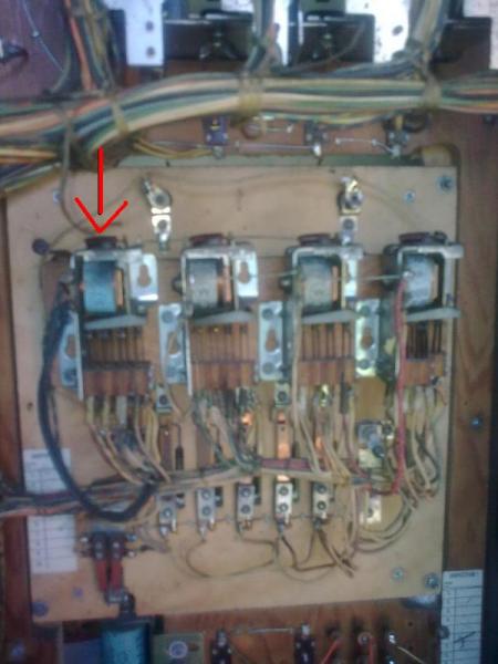

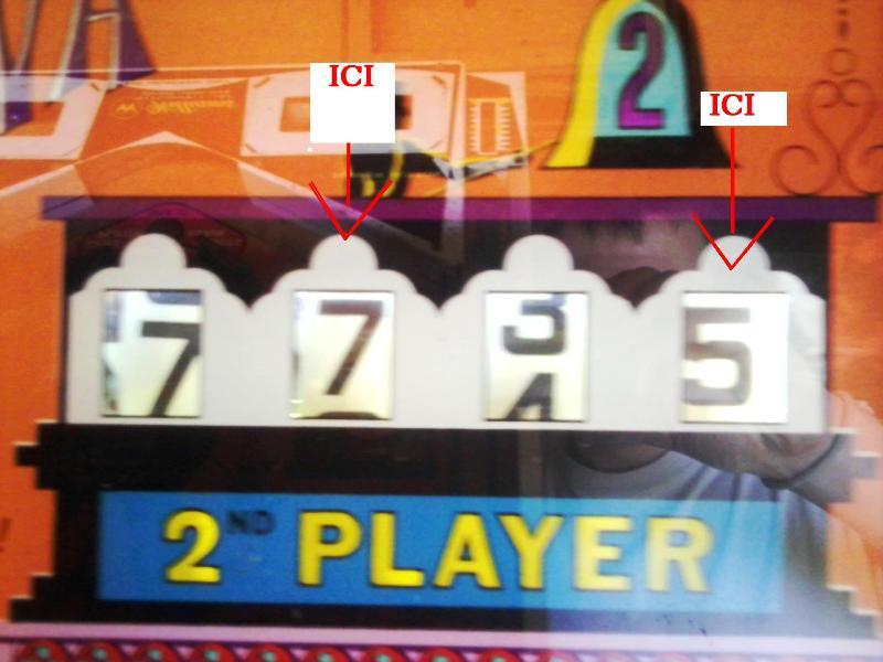

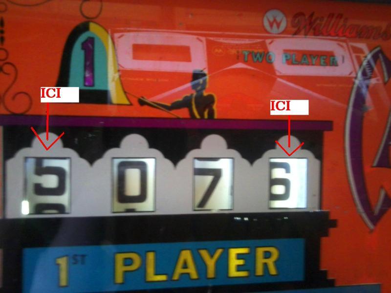

Le premier et le quatrième pour le joueur 1
Le 2 ème et le 4 ème pour le joueur 2

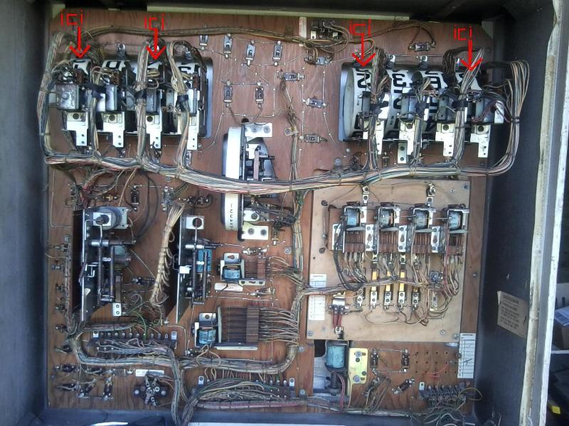

Vue arrière

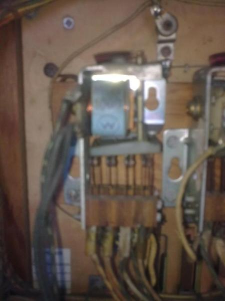

Je ne sais pas si tu a le shéma alors je t'explique en simplifiant .. voir les contacts sur les compteurs ..les relais reset dans le fronton et les contacts moteurs ceux de la dernière came avec les petits picots.
J'opte pour les contact de position des compteurs
Il faudrait démonter chaque compteur et de voir le contact
Pour le reset il faut savoir que le système vérifie on dira une boucle de contacts fermé, ce qui dit c'est à "0"
Soit si sur un des compteurs les contact de position "0" ne s'ouvre pas ou ne se ferme pas cela provoque ton soucis
Soit vérifie cela ;)

Cela est du a un ou plusieurs contacts sur tes rouleaux qui ne sont pas ouverts ou ton player unit mal remis a zéro
Tu en a vu ailleurs??
Ce que tu appel rouleau dans la caisse c'est le moteur et il n'est pas trop bon de le laisser tourner longtemps.Si a la remise a zéro il continu a tourner c'est qu'un circuit qui devrait être ouvert est resté fermé..
1 Control TOUS les contacts de tes compteurs rouleau Quand ils sont sur le zéro TOUS les contacts doivent être OUVERTS. 2 Regarde également dans ton fronton si ton compteur de boulles est bien revenu a zéro et si tous les contacts de la patte d'araignée portent bien sur le circuit imprimé et il est impératif que le circuit et les contacts soient propres
