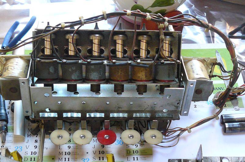

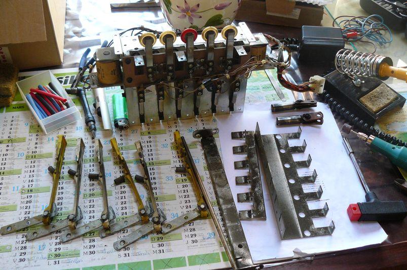

Bilan: j'ai changé tous les grains tugsténes nettoyé tous les grains or ,j'ai changé une biellette (morte) le guide , les bagues nylon et tous les fourreaux ...

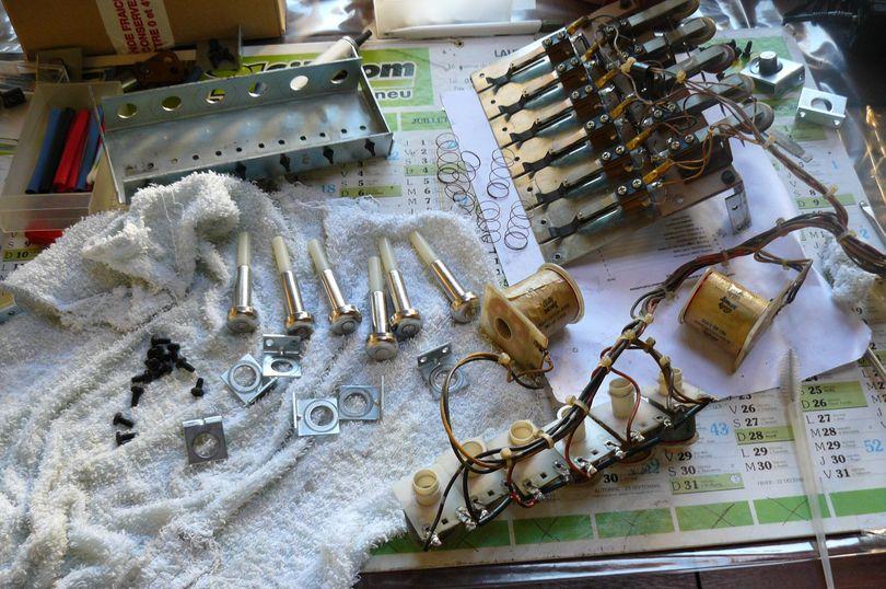

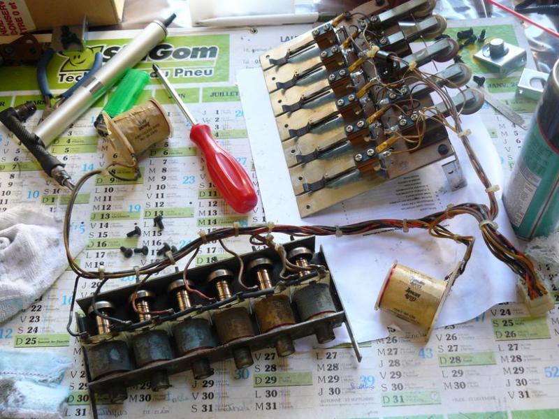

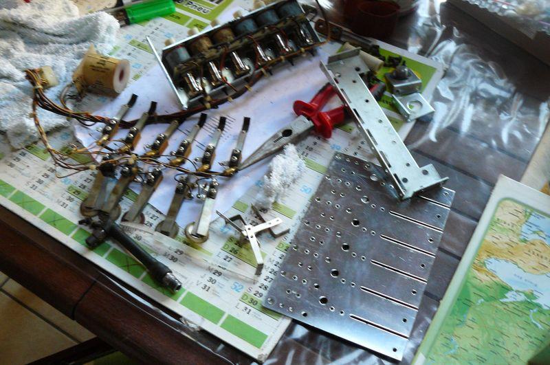

Puis j'ai demonté et nettoyé le bloc de cible tombante ,la pas de probléme c'est pour tout remonté que ça etais dur débil, Heeeeuuuuu je me souvenais pas trop comment c'etais monté marrto, j'y ai mis le temps mais j'y suis quand méme arrivé :lol: .....
Voila quelques photos ...
Les cibles bien crades
Maintenant il est propre comme un sou tout neuf.....
Parcontre j'avais aussi nettoyé le bloc de cible tombante sur le nitro ground ,c'etais de la rigolade a coté de celui du king of steel qui m'a donné un peu de fil a retordre surtout pour le remontage...........
