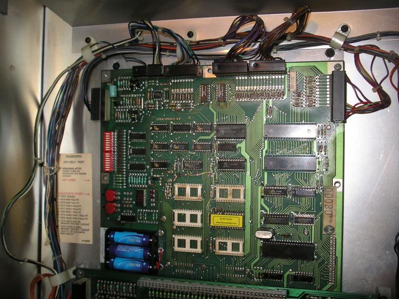

Alors là c'est le pompon, j'ai remis en route la bête et......elle s'est mise a siffler, les afficheurs sont tous éteints.
j'ai ouvert le fronton et l'affichage digital rouge indique 0. J'ai appuyé sur le bouton "test diagnostic start " et il affiche la valeur 2.
Le 0 semble indiquer "cpu self test loop" et le 2 un pb de ram. Il va passer par la fenêtre celui-là.
Est-ce la carte CPU qui est défectueuse ?

A l'allumage, il se mets a siffler, les afficheurs sont tous éteints.
Ouverture du fronton, l'affichage digital rouge indique 0. Si j'appuie sur le bouton "test diagnostic start ", il affiche la valeur 2.
Ce serait la RAM 2114

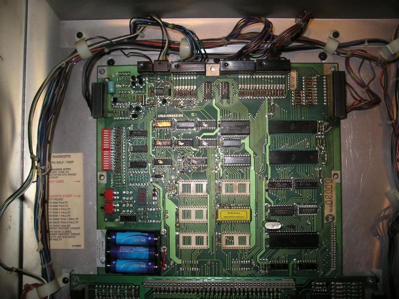

Je reprends ce sujet du dépannage du flipper Black Knight de mon père.
Suite à la réparation de la carte CPU, le flipper ne fonctionne toujours pas, et quelques nouveaux «bugs » sont apparus au niveau des panneaux d’affichage (voir vidéo de mise sous tension du flipper en lien ci-dessous)
http://tflash.free.fr/flipper/IMGP1256.AVI
Cela ne ressemble pas à un soucis de CPU
En tous cas pas avant sa mise en place dans le jeu
Le jeu est planté, tout comme l'affichage, les lampes, le jeu lui même ?
Oui tout est planté depuis le moment ou le jeu est mis sous tension, impossible de lancer une partie, l'affichage met n'importe quoi...
Est-ce possible qu'il s'agisse d'un problème de câblage interne ?
Je doute de la cpu, mais la connectique est bonne ?

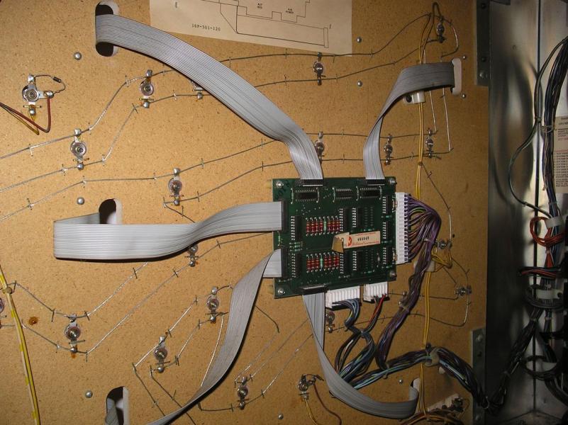

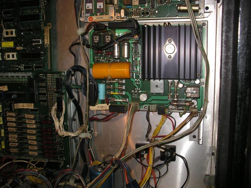

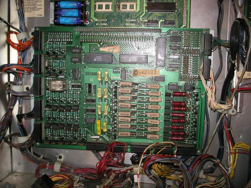

J'ai fait quelques photos de l'intérieur du flipper, si vous y voyer un connecteur mal mis ;)

Images à uploader sur FF
Pas de liens externes
Je comprend pas trop pourquoi mais bon...

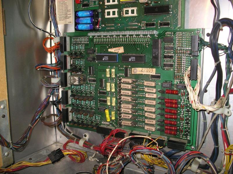

- J'ai tester tout les transistors de puissances et de commande de la carte driver, tous valide.
- J'ai nettoyé le connecteur carte driver to cpu.

QUi a refait le connecteur de la carte afficheur ? Est bon cela ? Sur ?
Aucune idée, quand mon père la acheté c'était ainsi, nous n'avons rien changer.

J'ai vérifier chaque connecteurs sur la carte cpu et driver, tout les détrompeurs sont du bon sens :lol:

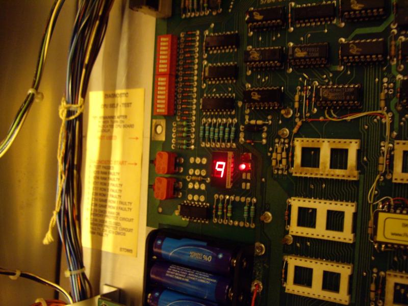

Par contre au bout de quelques secondes j'ai maintenant un message d'erreur, Le n°9 qui selon l'étiquette est un problème de ram.

Non le "9" est le bouton blanc de porte monnayeur ;)
Tout simplement
