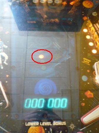

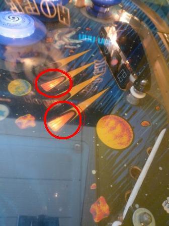

Bon je remonte ce post
Voic les photos des lampes allumées au démarrage alors qu'elles ne le devraient pas !!! mdr
Pipiou
Ouaip c'est une possibilité ou alors une masse. A voir les deux cas sont possibles ici
