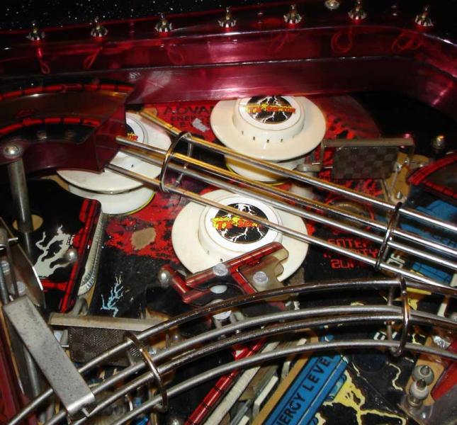

bumper (celui le plus en haut), alors que la boule naviguait
de l'un a l'autre, ait resté bloqué! ooOOOoo
la boule continuait de taper de l'un a l'autre et la je remarque
des "flash" plus important.Je décide donc de tout couper et
regarde sous le plateau.La tige plastique centrale qui actionne
les contacts est coincée en travers de la lamelle ou le bout vient
se loger(sorte de petite cuvette dans une lamelle). RAHHHH

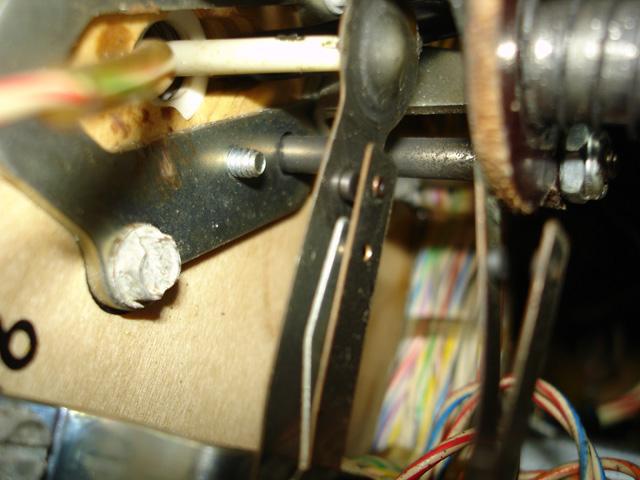

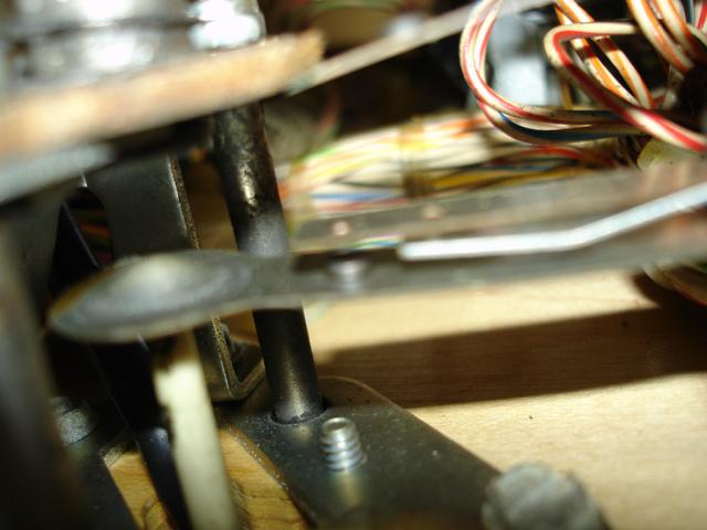

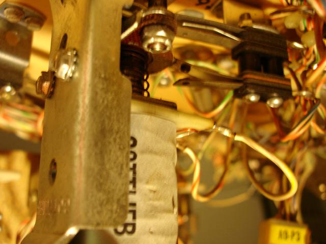

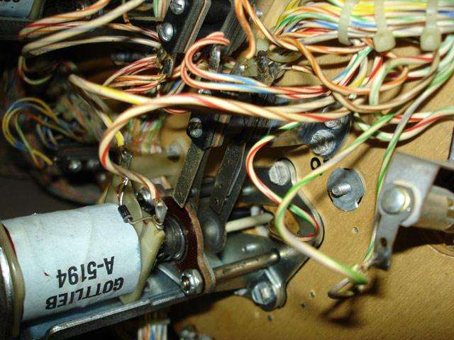

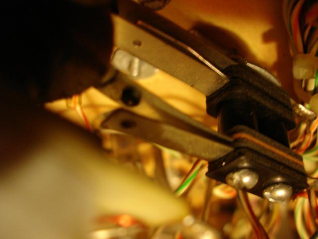

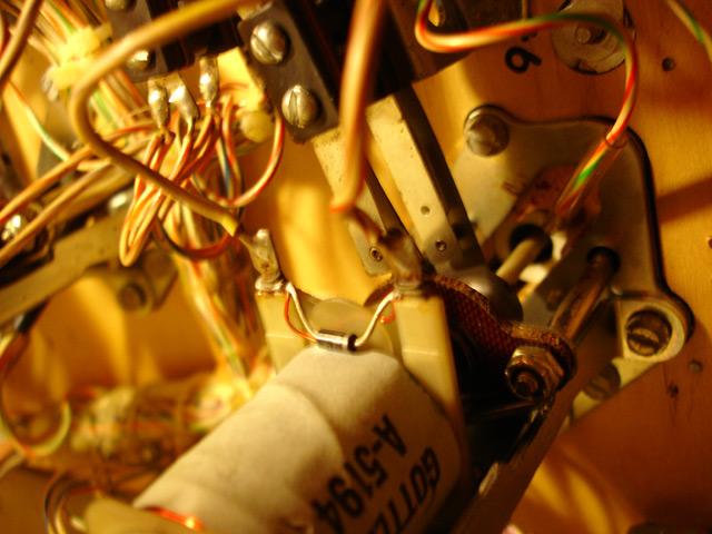

Voilà donc maintenant les photos du bumper un peu sous tout les
angles. Je prefere attendre dimanche pour démonter tout ça.
Si elles te parlent david(rapport a un eventuel bidouille?).
a+
