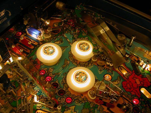

Big House, un flip que j'ai revendu, mais que je rachetterai surement.
J'aime beaucoup le dessin, la musique, et le jeu est assez sympa avec de beaux gadgets pour un 80b

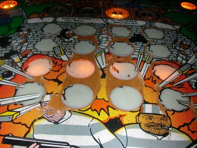

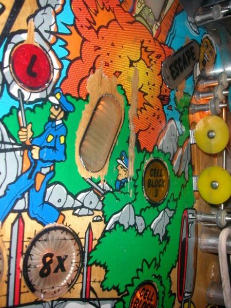

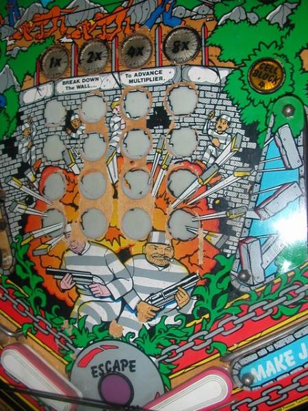

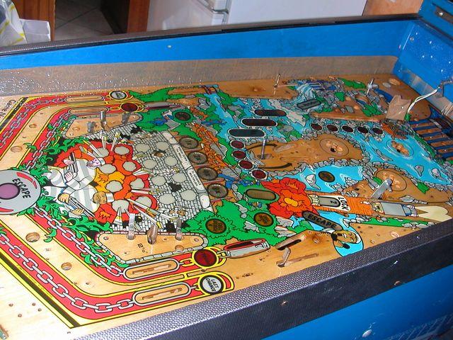

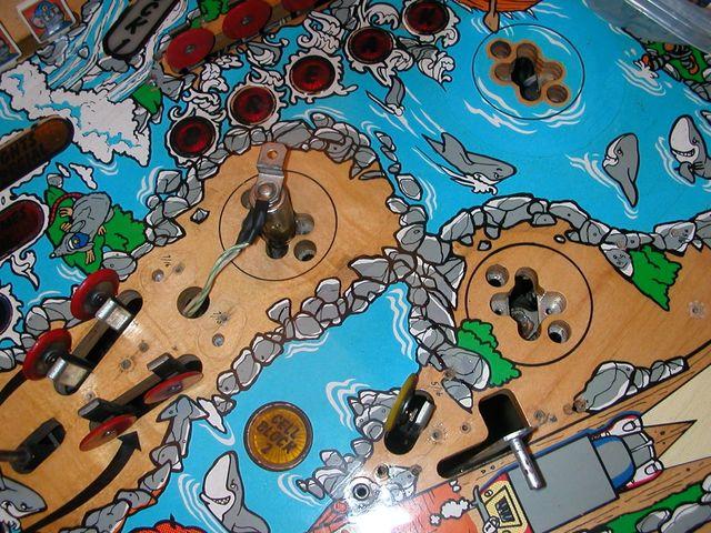

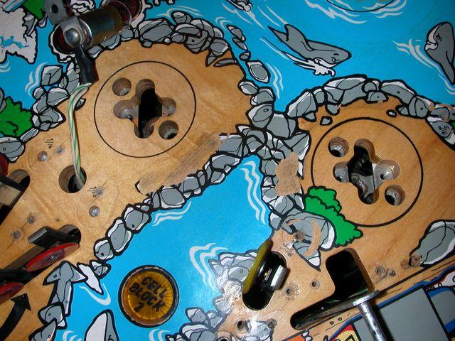

Tout d'abord, un petit etat des lieux du plateau.
Tous les contours d'inserts sont a revoir, pas mal de zones tramées donc difficiles a refaire, le bois est craquelé
par endroits, et la peinture est partie avec, un jeu qui a ete utilise sans mylar, et on constate l'horreur en plein centre du plateau.....
C'est pas joli joli
La rampe qui a bien marqué le plateau...

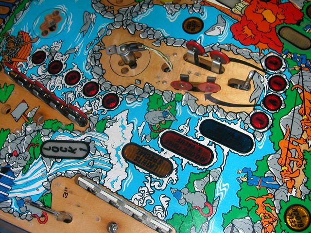

Fabrication de pierres autour des bumpers, blanc, gris, noir, c'est facile

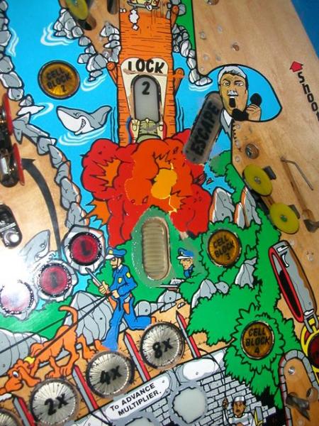

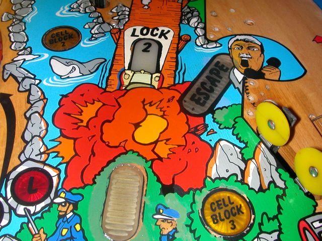

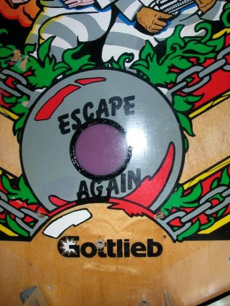

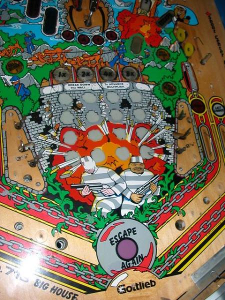

Debut de travail sur ESCAPE AGAIN
Du gris en fond pour le tramage des pierre, et pour le dessin des explosions, j'ai préféré improviser quelque chose de tres joli au final

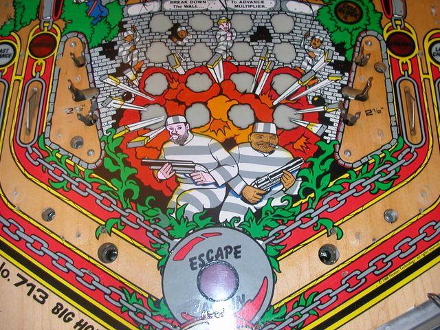

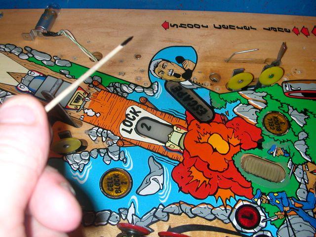

Voila ici ma technique du cure dents pour les zones a bien détailler... En particulier les contours noirs, et certains tramages...

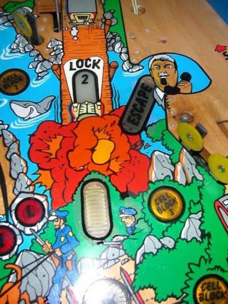

Des contours d'inserts propres...

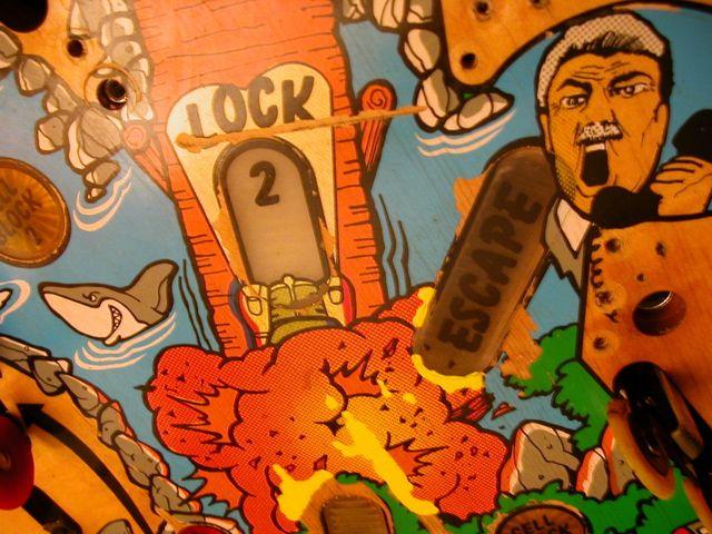

Contours de mes explosions "maison", tramage des pierres avec des petits points blancs au cure dents (patience !!), et encore un petit peu de boulot pour les visages et les contours des pierres :
Ca sent la fin des retouches...

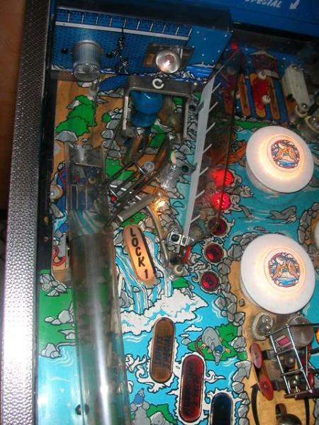

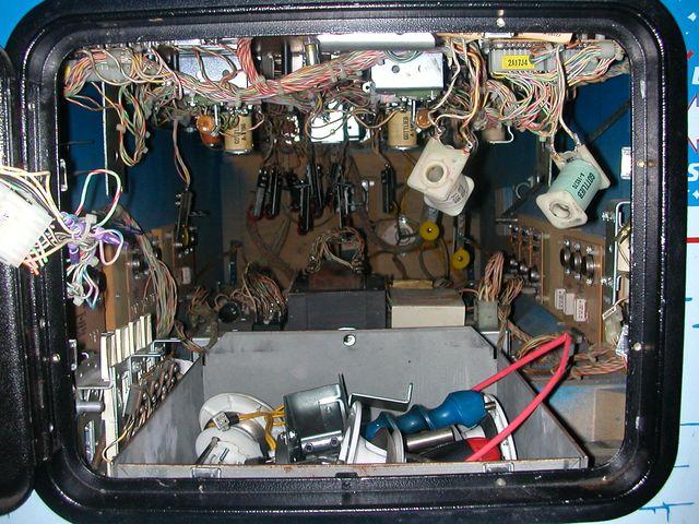

Transformation de la caisse en volière a chauves souris

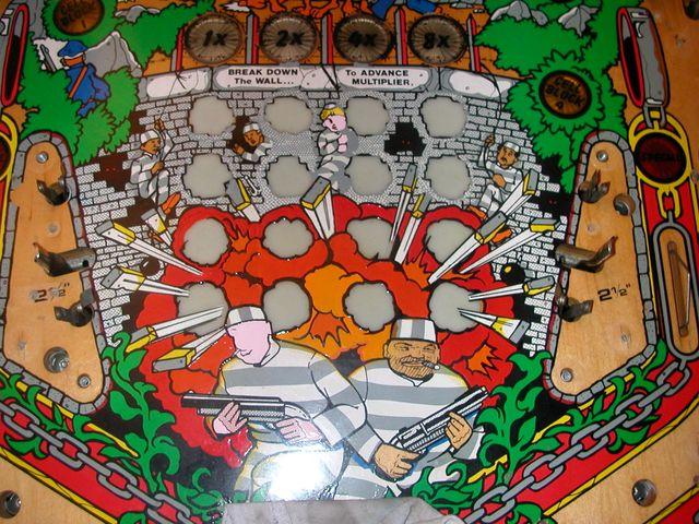

... et on retrouve le meilleur moment avec la phase vitrif... voir pour la premiere fois un plateau flambant neuf, apres son etat pourri... encourageant non ?

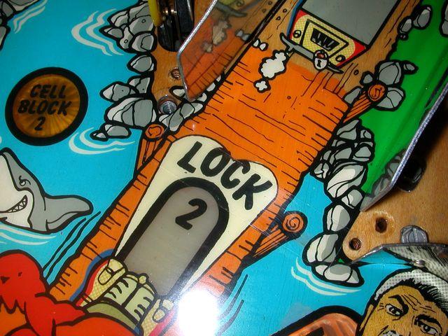

Protection a l'endroit ou la rampe marquait le plateau...

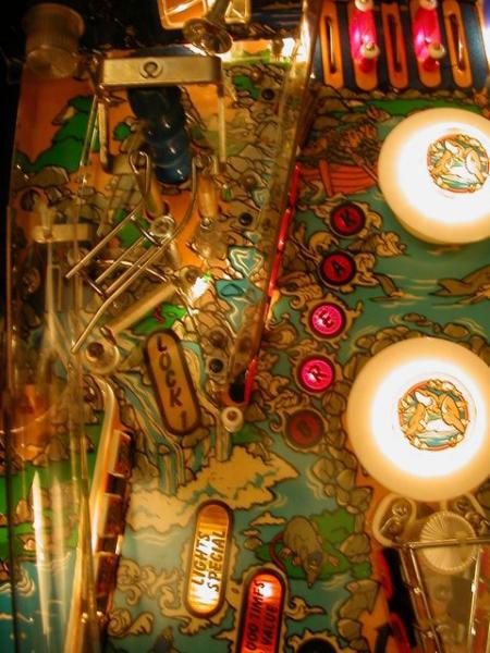

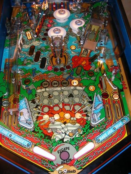

Et voila un jeu comme neuf... il n'y a plus qu'a admirer
C'est pas joli joli
