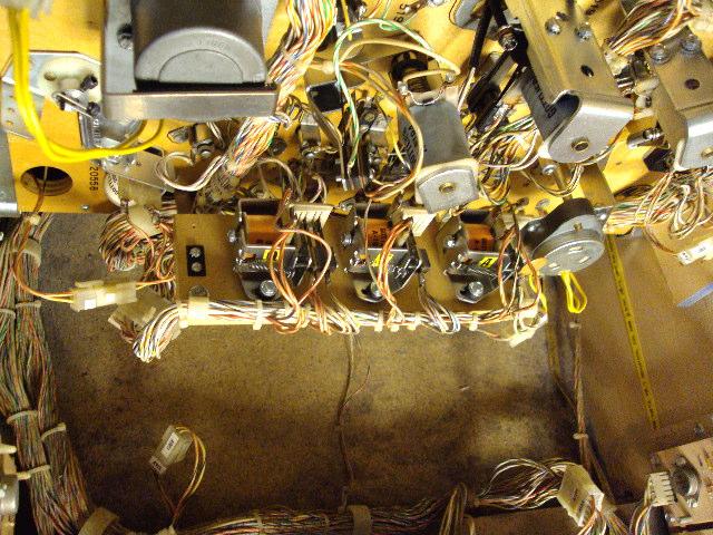

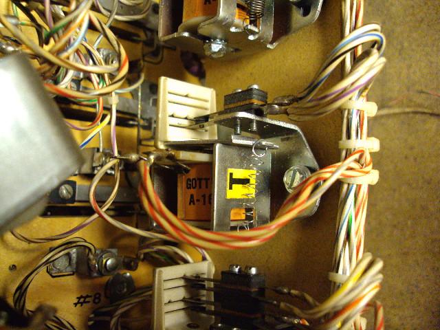

FREDERIC03
Des photos seront surement plus claires ,désolé si je ne m'explique pas trop bien comme il faut
En haut du plateau apparement la petite bobine commande l'éclairage du haut du plateau ,le haut du plateau s'éteignant lors du multiballes pour laisser juste les deux projecteurs(dont le poursuite).
Les fils blanc/violet/bleu alimente toutes les ampoules du haut
Ah oui c'est un ressort pour le relais de TILT
PAs orthodoxe, il faudrait le changer
Ce dernier coupe la tension des bobines de batteur de flipper
