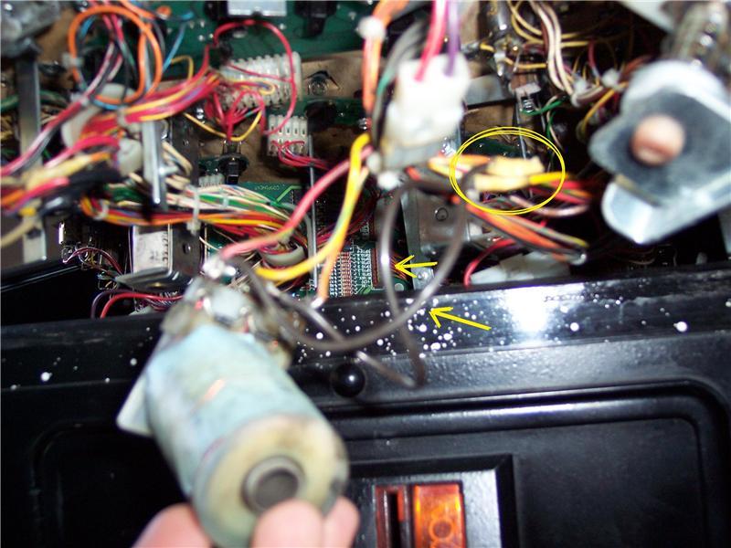

Je trouve que les bobines de flip n'ont pas assez de peche, en particulier celle de droite ou la bille arrive difficilement a grimper la rampe. J'ai donc entamer un nettoyage des pieces (qui n'a rien change' au passage...), mais je me suis apercu, que les bobines (qui sont d'origine avec les bonnes ref) avaient subies des pontages sur les fils...comme j'ignore la raison, j'hesite a les enlever, mais peut-etre cela a un rapport avec mon probleme de manque de puissance...?? Qu'en pensez-vous?

ta photo n'est pas assez nette - faudra que tu utilises le mopde 'macro' de ton appareil (visible par une petite fleur)
ceci étant, une bobine ne fatigue pas, c'est les pièces en mouvement qui fatiguent
david04
On vois pas grand chose en effet.
Ils vont ou les fils ? je vois pas a quoi ça peut servir ???
D'habitude un manque de pêche ça vient du mécanisme du flip, il y a du jeu, de l'usure, avec le plongeur, biellette,...
C'est les deux bobines des flips qui ont un pontage, et les deux qui manque de pêche ?
Tu a nettoyer les opto des boutons de flip? tu a vérifier la tension sur les bobines.

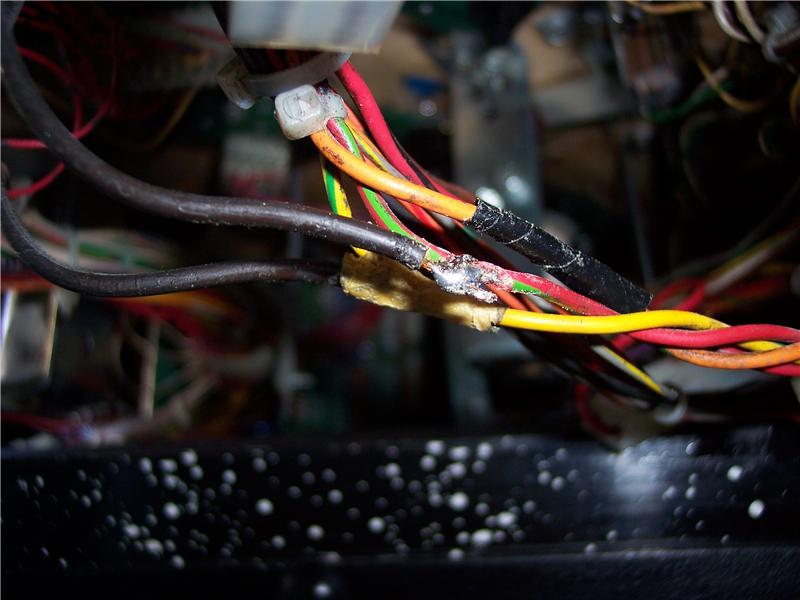

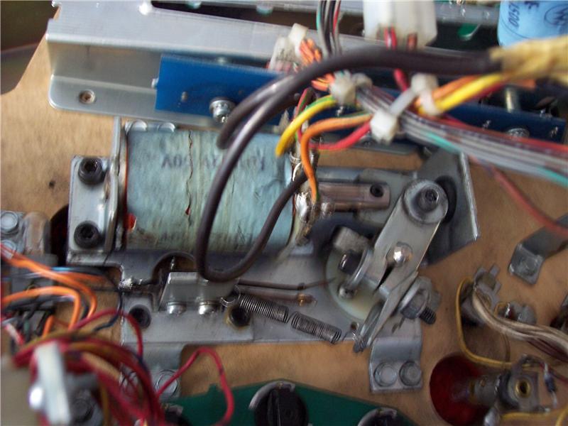

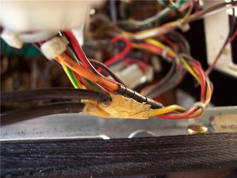

voila de meilleures photos. en fait je vois pas a quoi les fils peuvent servir non plus, puisqu'ils sont soudes aux bornes puis repiques sur les fils originaux...celle-la je la connaissais pas comme bidouille et je me demandais si en pontant des fils supplementaires ca serait pas un truc pour diminuer la tension sur les bobines et donc la force du batteur???

Bizarre en effet ce fil marron.
Peut être que les fils d'origine avaient un problème de continuité? Mais ils auraient du les enlever pour ne laisser que les marrons.
Si tu dessoude ce fil marron, que se passe-t-il?
Mais où sont les EOS ???
Pourrait on voir tout le batteur au complet
Cela sent l'EOS absent et ponté, si tel est le cas pas étonnant que t'as pas de puissance et en plus la bobine risque de faire grilladin de Du Croc .......
five balls
montage existant sur certains flippers.
quand on appuie sur le bouton de commande, pour avoir ' de la peche' le courant nominal de la bobine est envoyé. Des que le flip est actionné, pour éviter qu'elle chauffe, un contact rajoute soit un enroulement sup, soit une résistance.
ce contact se trouve sur l'équipage mobile du flip
verifier qu'il existe et qu'il n'est pas commandé en permanence. certains exploitants pour 'economiser ' leur appareil le fermaient en permanence.

effectivement je pense que la continuitée des files d'origine ont un soucis d'ou le rajout des autres!

pour les fils, je pourrais comprendre la continuite' si ceux-ci avaient ete coupe'ou autre, mais ce n'est pas le cas, je prefererais remettre comme a l'origine sourtout quand je vois que ca ete isole' avec du scotch a peinture...

Control ta platine de flip ,sur ta photo on a l'impression quelle est felée au niveau de la butée et apparement ta bobine a l'air d'avoir souffert!
Regarde aussi ta coupure(eos) qui ma l'air de ne pas faire effet non plus d'apres ta photo d'ou la chauffe de ta bobine vu que le circuit n'est pas couper les deux enroulement(maintient + puissance) sont en marche !

bon au final, j'ai vire' les fils mysterieux, refait de belles soudures et ca ne donne rien de plus...j'ai change' la bobine pour voir si, mais rien de mieux non plus. Peut-etre que c'est voulu comme ca apres tout, mais je trouve franchement que c'est juste.

Eos non branché soit puissance non gérée correctement
Chassis du batteur HS, au niveau de la butée, soit déformation et frottements soit diminution de la puissance
Autre chose, la puissance, Vérifie qu'il n'y ait pas de jeu dans la biellette
