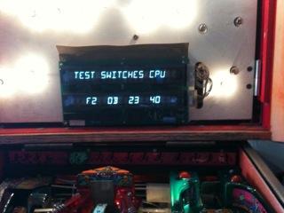

Vas en test (lis mon article sur les Audits Sys80B cela t'aidera) et lance les test bobines, et Swiths
Sors les billes et pour le test des contacts (swtiche) tu dois appuyer sur ces derniers pour voir s'ils sont lus ...)

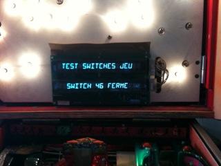

Le test contact il faut appuyer sur les contacts
Le contact correspondant te sera affiché sur l'afficheur
Sors les billes avant de ce faire
Fait ce test

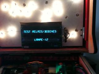

Le test bobine, tu l'as lancé et alors ?
Les bobines étaient toutes commandées ?
Pour le test des contacts le contact corespondant est bien affiché. pour les bobines les nuneros des bobines s'affichent mais les bobines ne claquent pas.
Tu as certainement le fusible des bobines d'HS ou alors un soucis avec la tension pour les bobines
Il faudrait mesurer la tension que tu as sur les bobines
