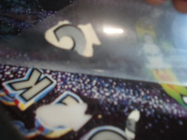

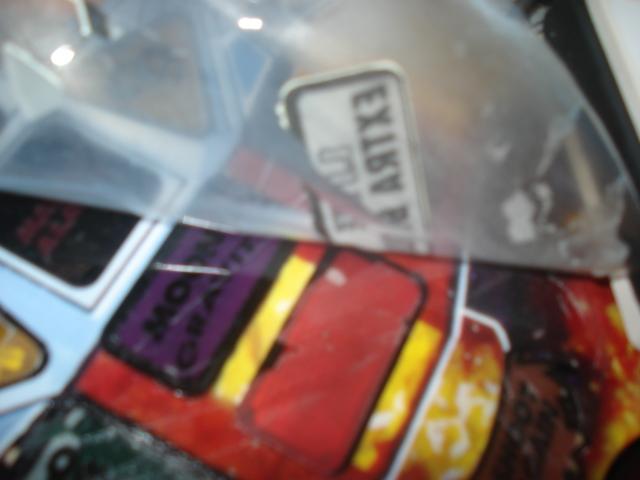

J'ai voulu enlever le mylar pour en remettre un à la place et gros soucis, catastrophe, j'aurais mieux fait de rester coucher ce matin,
certains inserts ce sont décollés et j'ai tout stopé, pourtant je l'ai fait à la bombe d'air, trop degoutté je suis, maintenant qu'elle solution me reste t-il? A l'aide..

tires ton mylar parallelement au plateau et pas perpendiculairement
Ok merci pour vos conseils, c'est la première fois que j'utilise les bombes pour retirer le mylar, je pense que c'est ma faute j'ai du aller trop vite, je vais continué et essayé d'arréter les dégats, snif
regarde des vidéos pour bien utiliser la bombe. Il faut vraiment que le mylar soit recouvert de givre avant de tirer

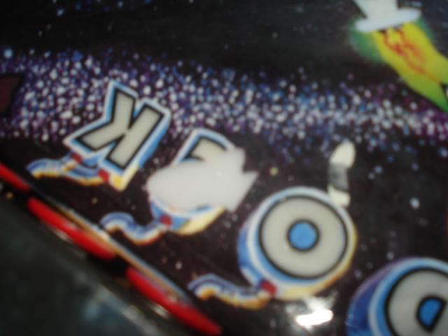

J'ai enlevé complètement le mylar et le colle, c'est bien de ma faute je pense j'ai pas assez attendu que le givre refroidisse la colle est donc ca a fait décollé certains inserts, je suis deg, comment vais - je reprendre cela?

J'ai fais des scans mais c'est pas terrible comme definition vu que c'est mon imprimante, et j'ai fais aussi des photos en macro.
