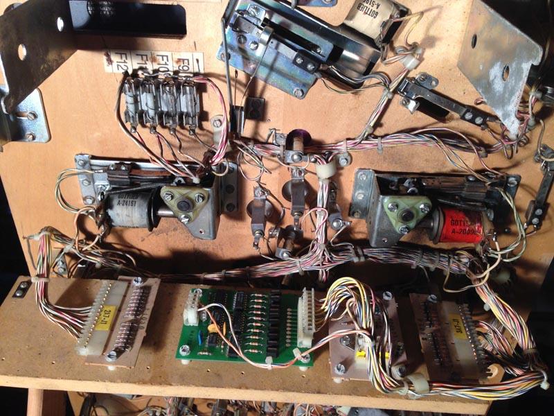

BON les flips droit remarche mais celui du bas est tres faible, je pense que la bobine est HS.

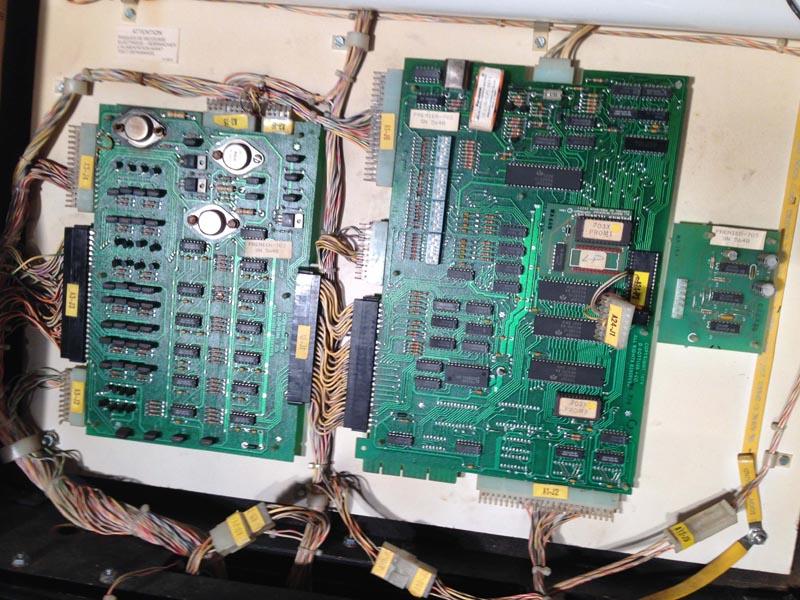

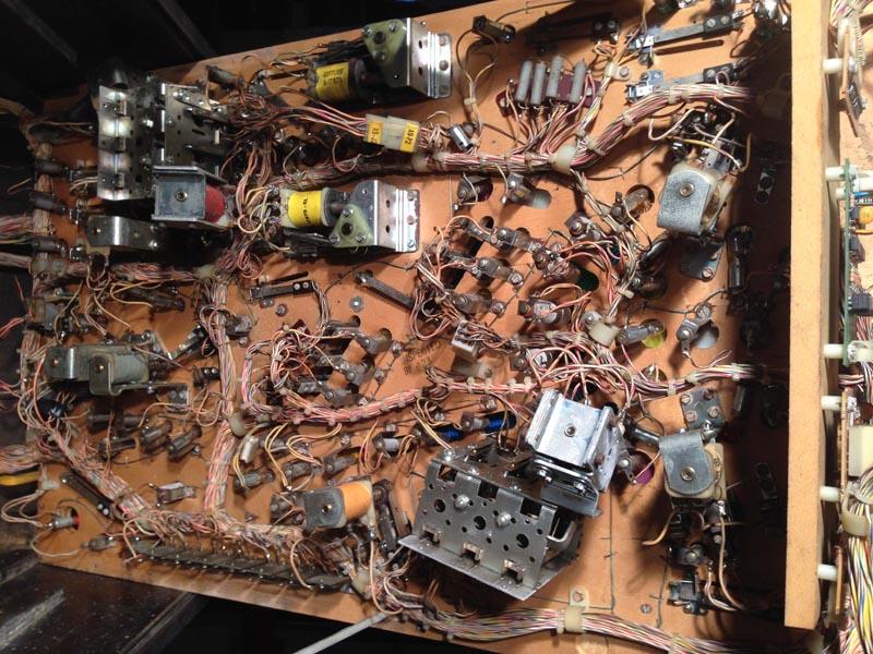

Montre voir un peu ton mécanisme en photos stp ;)
Tu as un explicatif pour les images
Forum Flipperfrance... premières discussion ;)
voila et bien je pensais qu'en les redimensionnant à 500k ca passait !!
bref le voila !
la bobine flip droit qui marche mal !!
et enfin
OUILLLEEE ...
Alors là oui d'urgence les bons fusibles !!!!
Tes cartes sont saines !
Il faudra penser à déporter les 3 minis accus .. quoi que, curieusement ceux là je ne les ais jamais vu couler, sur des centaines de cartes refaites, quant ce bloc d'accu est là, cela ne coule pas !!!

Pour le reste le batteur celui que je vois en photo, avec la bobine 20095 je te conseille de le démonter entièrement
De voir les EOS et possible que tu ais à changer la bobine car en triste état
Mais voila sur une photo trouvé sur le web, la bobine du flip droit est une A24161 !!!
Du coup je commande une A20095 ou une A24161 ?

Effectivement les cartes ne sont pas si moche que ca en faite donc je pense changer toutes les cosses moly, les fusibles et la bobine du flip droit. On verra après.

Regarde jamais les photos d'IPDB pour te référer ....
Prend ton manuel ;)

Bien maintenant tous les flips marchent. J'ai simplement nettoyé les contacts du bouton de gauche.
J'ai commencé un nettoyage complet du plateau incluant tous les contacts. Petite restauration de la rampe qui en avait besoin.
J'ai dessoudé la bobine A-20095 et je vais en commander une nouvelle sur (PUREE ON EVITE DE PARLER DES AUTRES MERCI ........M'enfin la charte elle sert à quoi !!!!! ) vu que sur restorpinball il n'y en a pas de dispo pour le moment ainsi qu'un kit de fusible.(Est-ce un bon site ?)
