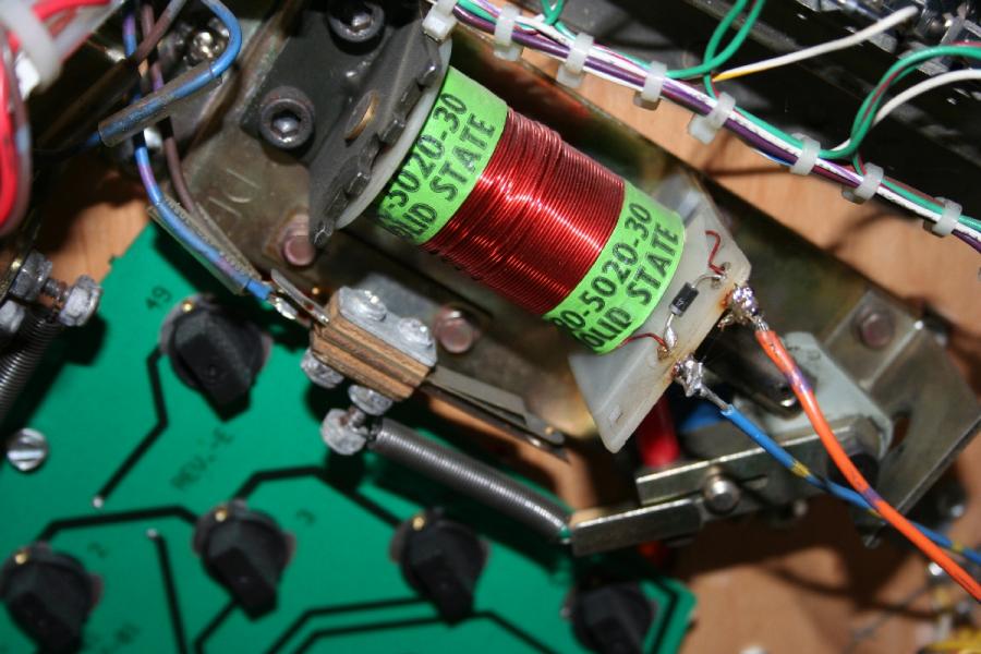

J'ai le flipper droit qui est devenu un peu paresseux.
En fouillant sur notre super forum, j'ai vu que ça pouvait être les EOS.
Bon, je crois savoir à quoi ça ressemble.
Voici ce que j'ai sur mon flip:

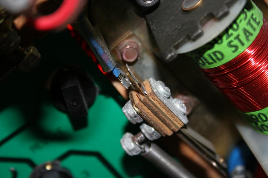

C'est normal que les 2 fils soient reliés entre-eux?
Du coup le bilame ne sert à rien, non?
Merci les gars!

Sur ce jeu, l'EOS ne sert uniquement à redonner une impulsion de puissance à la bobine au cas où le batteur redescende (si une bille arrive dessus et qu'il ets levé par exemple).
Souvent c'est mauvais contact (je crois que ce sont pas les bons que tu as en plus).
Théoriquement il doit s'agir de ceux là : http://www.restorpinball.com/index.php?page=shop.product_details&flypage=flypage.tpl&product_id=1475&category_id=143&option=com_virtuemart&Itemid=54
Lorsque tu appuies sur le bouton de flip, tu as une impulsion de l'ordre de 30 ms (si tu retiensle batteur, tu dois sentir une breve vibration lors de l'appui sur le bouton).
Pour ce qui est de la puissance, verifies les jeux que tu as au niveau de la mécanique (la biellette notament, qui j'ai l'impression n'est pas la bonne non plus) et si aussi les ensembles bougent librement.

Mais alors quel interêt d'avoir relié les fils entre-eux ici?
Donc, faut que j'achète les bon EOS et que je soude 1 fil sur chaque borne, on est d'accord.
Sinon, j'ai pas remarqué de jeu important au niveau mécanique.

j'ai pas de data east, mais a ce que j'ai compris:
Le contact EOS a ouverture permet a l'électronique de commande de redonner une impulsion de puissance dans le cas ou une bille redescend violemment sur le batteur, pour que le joueur ne perde pas la bille.
Le hic c'est que ce contact doit faire un contact parfait au repos, sinon le flipper ne fonctionne pas. C'est pour ça que sur ton flip le contact est désactivé.
Sur les data east c'est un système différent de wms , les bobines de batteur ont qu'un enroulement, c'est un système électronique qui envoie une tension différente pour l'appel et le maintient.
Sur ta photo je vois pas comment ce EOS pourrais s'ouvrir, il y a un blem...

ton contact est trop court , la lamelle du dessous a été coupée .. tu peux laisser les fils soudés ensemble au moins tu n aura plus de probleme de contacts , il n y a pas de danger .
aprés je dirais comme coin change les butées et plongeur /fourreau et ça devrait aller sup.

propylene a dit:
Bah tu sais, quand on ne sait pas comment marche un système, on bidouille n'importe comment... (je parle de celui qui a fait cette bidouille).

Il faut à tout prix cet EOS OR ici
Il faut qu'il soit présent pour palier au multibille sinon il sera faiblard
Mais dans son cas déjà qu'il change la biellette Williams qui est montée dessus par une biellette Data East Rouge, que j'ai sur RP
Pas d'autres SVP
Un jeu très faible dans la biellette fait très très rapidement une perte de puissance au niveau du batteur
Un eos et une biellette rouge et la patate sera là à nouveau

j'ai changé le plongeur, c'est mieux à froid, mais ça redevient mou à chaud. Faut que je m'occupe des EOS.
Mais chui pas rapide :p
Je vous tiens au courant...
EOS EOS je confirme encore mes dires
J'ai refait un JP, soit l'EOS s'il est ouvert au repos .... Pas de puissance du tout
Change l'EOS et révise peut être la carte flipper
