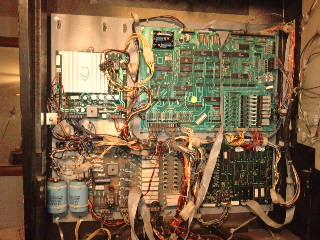

je viens d acquérir un batman forever de sega et j ai quelque souci au niveau des ampoules et malheureusement je n ai pas la doc,si quelqu un avait les schémas éléctrique,se serait sympa

j ai les lampes du bas du fronton qui ne s allume pas et les lampes du plateau au milieu a gauche et en haut a gauche qui ne fonctionne pas,ceux sont les lampes qui se trouve sous les décors ainsi que celle en haut au niveau des passages de bille en dessous du bat.

Les problèmes de GI sur cette génération DE/Sega sont classiques, le jus suit un chemin compliqué et de nombreux connecteurs pour arriver aux lampes. C'est assez bien expliqué sur pinrepair. Vérifie déjà les connecteurs qui sont du côté droit de la carte en haut à gauche du fronton, le GI passe par là, j'avais eu le même pb sur le mien. Je parierais qu'ils ont eu un peu chaud. Et vérifie aussi les fusibles correspondants, F2 à F5 si mes souvenirs sont bons, ça normalement c'est indiqué sur les papiers agrafés dans le fronton pas besoin du bouquin.....
Sans doute un soucis de connectique
Attention SEGA .... Crrispy, si c'est une carte CPU sega, White Board, cela marchera pas ton descriptif
Car ce jeu peut être ou en version DE ou Sega (cas vécu)
Soit il faudrait me dire dans ton fronton quelles cartes as tu . Une ch'tite photo et hop on en reparle

Vérifie donc bien les connecteurs à droite de la carte en haut à gauche, le GI passe notamment par là et ils morflent souvent. Et les fusibles qui sont sur cette même carte.
Oki
Soit une génération Data East ici en carte
J'ai déjà vu le domino pour les GI, hummm cela sent déjà le bricolage
Pour ma part --> Carte alim, régulation à refaire au propre avec un bon connecteur et aussi sur la PPBoard, le changement de certains connecteurs et ou supports à fusibles (les 4 en haut à gauche et les deux connecteurs adjacents)

oui effectivement il y a un peu de bidouillage dessus,va falloir que je refasse ca.
pour la panne c est résolu,tout bete en faite,le conecteur a 10 emplacement alors que sur la carte il n y a que 9 broche,le conecteur était donc décalé,une fois celui ci remis a ca place nickel,tout marche.
