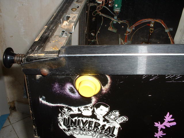

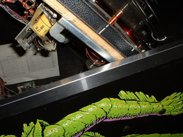

4) Comment les déposer alors ?

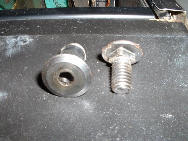

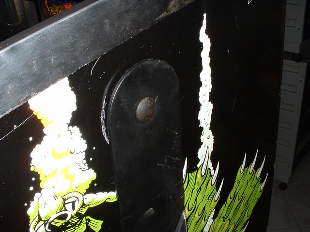

Déposer déjà la vis de poêlier en bas et en haut si existante ( WMS Games ont fait des économies pas de vis en haut de poêliers )
Démontez aussi l’articulation qui sert de pivot au fronton
Pour cette vis spéciale, il faut une clef à ALLEN ou alors Hexagonale, au pire un tournevis à lame bien large pénétrant dans le trou de la vis suffira.
Servez vous de la patte pour dévisser les premiers tours, après cela ira facilement.
Voici le type de vis écrous spécial

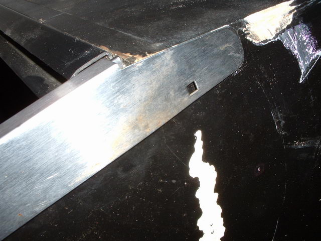

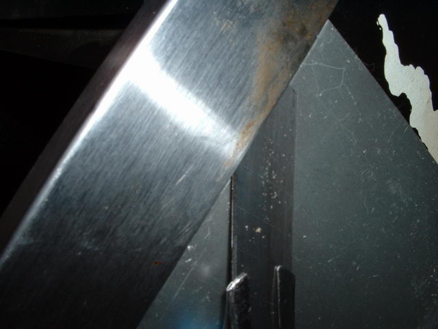

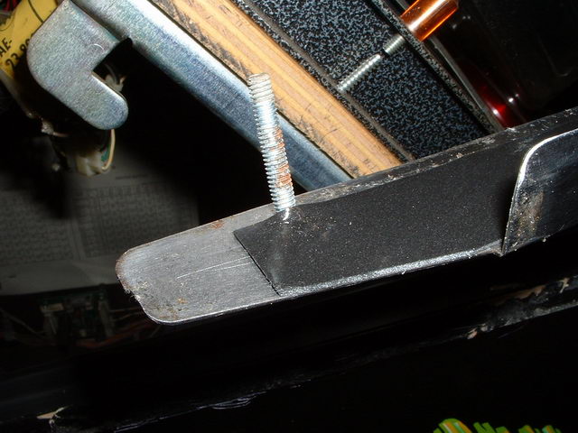

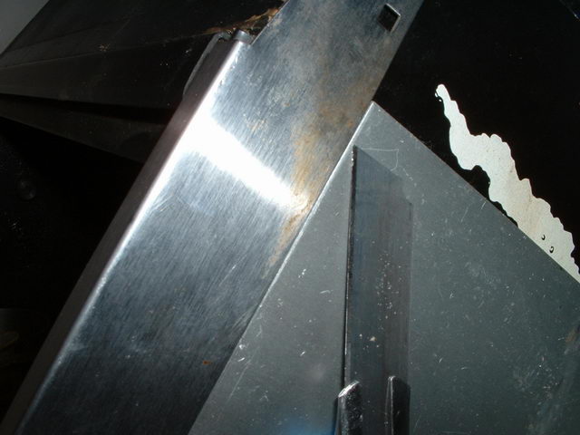

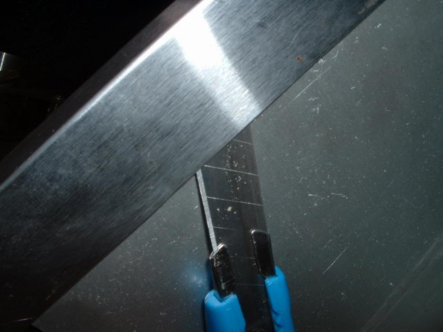

Une fois ce fait et uniquement là suivez bien la suite ,n’essayez pas de tirer dessus , c’est du costaud !!!
Pour bien faire se munir d’une tôle d’aluminium pour faire guide de la lame de cutter
Glisser délicatement la lame et faites un mouvement de va et vient CONSTANT et j’ai bien dis constant sinon cela bloquera en deux secondes

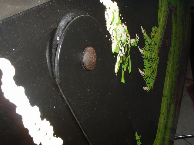

J’espère que vous n’avez pas oublié la vis de poêlier en bas niveau boutons de flipper….Je dis cela car vous verrez comme l’auteur, bah , zut j’ai oublié….
Si vous avez bien travaillé et transpiré vous aurez cela

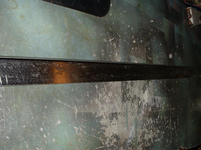

Vous verrez la qualité de bande double face adhésive
C’est du costaud

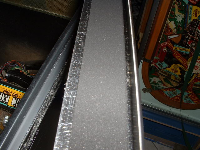

5) Déposée ouf, préparons là au nouveau collage

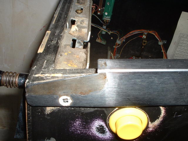

Soit vous l’avez naturellement ou remplacée ou redressée ( remplacer pfouuu personne n’en fabrique ou alors à prix exhaustifs … RestorPinball va peut être en faire faire ..)

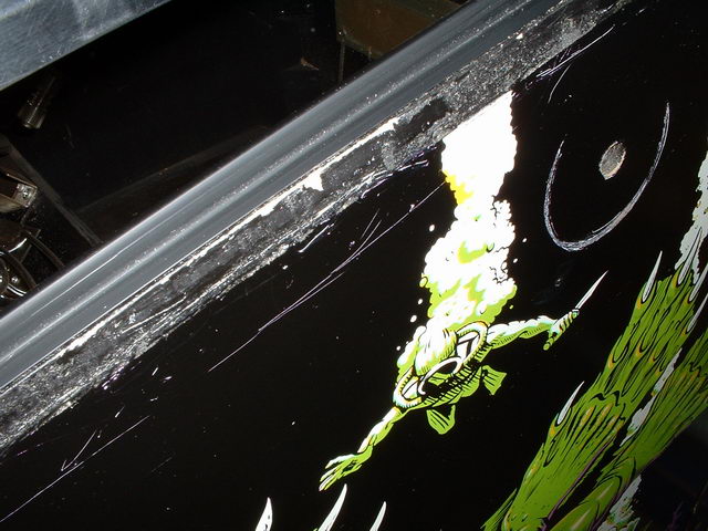

Nettoyez avec le cutter tout l’ancien adhésif
Une suggestion, mettre de l’acétone dessus pour rendre la colle plus molle et y arriver, mais sachez qu’il ma fallu deux heures pour refaire le tout…..Patience donc
A nu quasiment sera le métal
Dégraissez bien ne laissez pas une bosse ni reste d’adhésif, sinon oh là là cela collera jamais

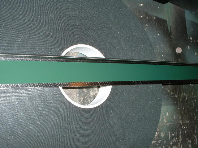

Posez une nouvelle bande de double face hyper puissant ( dispos sur RP )
La largeur à choisir sera 24 , 25 mm. Ce sera amplement suffisant et un peu mieux qu’a l’origine, attention pas de 15 mm ou de 19 mm et pas une bi-bande
Une bande unique , que vous poserez d’UN TRAIT et attention PAS DE BOSSES ….
Cela doit être tout lisse et quasis rectiligne.
N’oubliez pas de nettoyer à l’ALCOOL uniquement l’ancienne colle et n’ayez pas peur d’enlever l’ancien adhésif, des copeau de bois peuvent se faire au cutter mais cela n’est pas bien grave car ce sera a nouveau caché, l’essentiel et que 90 % au moins soit lisse.

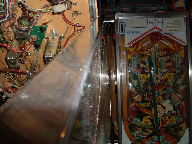

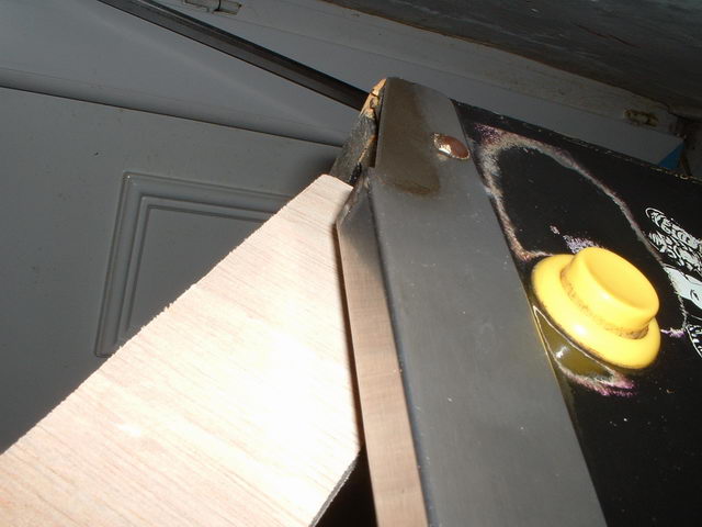

Positionnez la vis de poêlier dans son logement, amenez gentiment le tout et ce parallèle à la caisse et en contact avec le guide plastique de la vitre.
NE FRAPPEZ PAS POUR LE COLLAGE, simplement pressez avec vous mains fermement chaque parties ; doucement mais sûrement
Remontez le pivot de fronton

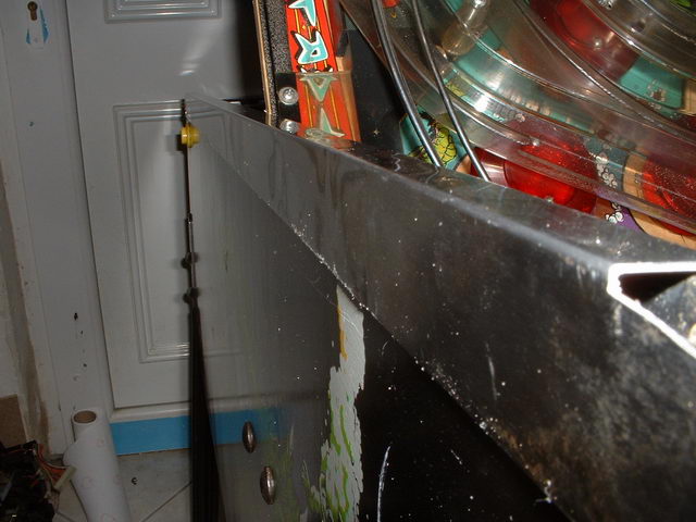

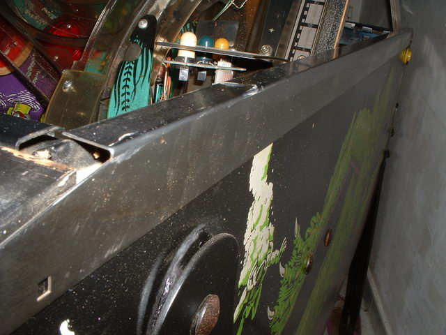

Imaginez sur ce jeux il y avait un écrasement du fronton sur la barre latérale, un plis de dévers de 30 mm de la barre au bout et aussi un dévers de 50 mm du pivot. L’ancien proprio avait déposer le fronton en oubliant un coté, et paf le fronton, encore heureux le reste à résisté …..
Soit cette solution en sauvera des flipper sur et certain.
