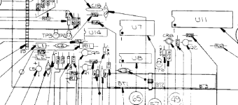

Bonjour David, Mkael, pour répondre a vos questions, la led reste fixe ou éteinte a l'allumage c'est aléatoire..
j'ai mesuré la R29, a 13,90V mesure faite par le TP4, en P.J la photo pour David, merci a tous les deux

Bonjour David, Mkael, je viens d'effectuer une nouvelle mesure de la R29 haut de la résistance 2,3V, bas de la résistance 13,3V, mais bizarre a l'allumage le haut est a 13,3V après le test elle redescend a 2,3V

En fait, quand la LED est éteinte, TP6 = 12v et proche de 0v quand elle est allumée, pas de soucis de ce coté ...

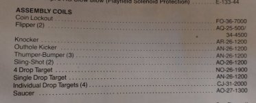

Une question, quand on dechanche une bobine en cours circuit, le démarrage du flipper ce fait il normalement? pour mon cas j'ai débrancher la bobine de la target du couloir gauche N"16 A0 27 1300 qui était en CC. Est ce bien la bonne référence pour cette bobine.

C'était toi à qui j'avais répondu sur RP
Je t'avais donné la valeur de la bobine :p
La petite AN 26-1200
Je t'ai aussi déjà dit de vérifier le transistor aussi
Car une bobine fondue comme la tienne = Transistor fumé à coup certain
