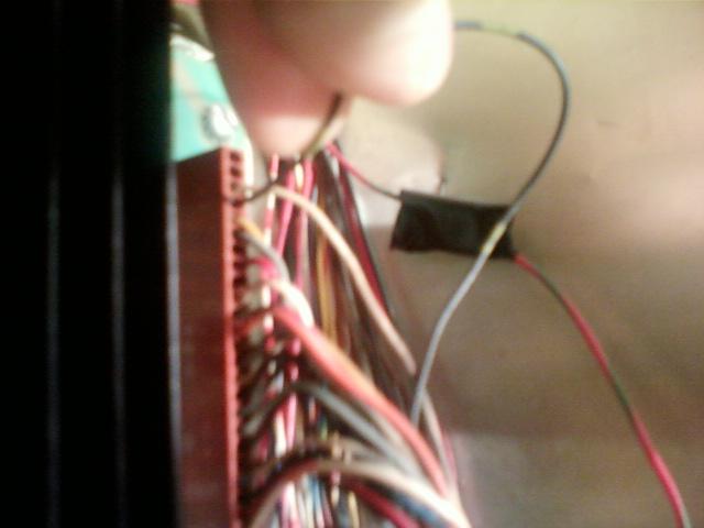

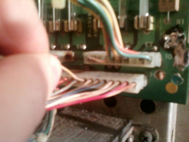

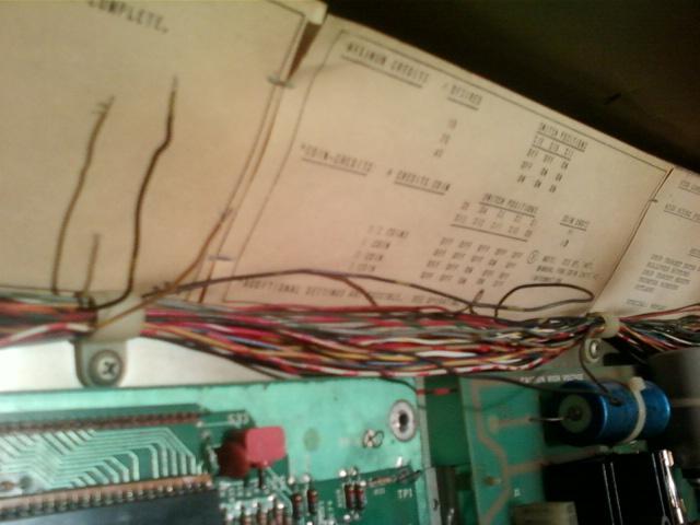

photos!!
Salut Jmi
Ci-joint les photos la deuxième les fils coupés et les deux autres les emplacements et je ne sais pas ou ils vont
Les fils que tu tiens sont coupés?
Salut Jmi
Oui ils partent des deux connecteurs et s'arrête au milieux du caisson et après aucune trace de fil et de cosse nue sur aucuns connecteurs
