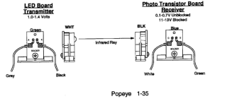

Sur chaque opto il y a deux fils il y a t’il un ordre ou pas?
Merci pour m’éclairer de vos lumières expertes
Ah oui tout a fait
Un coté est l'émetteur, l'autre le récepteur et cela est polarisé
Soit fil à souder aux bons endroits
Tu retrouves l'information en page 1-35 de ton Manouel
Et j'ai explicité dans un de mes articles (ou truc et astuces ) comment on peut vérifier cela avec un voltmètre
Bonne lecture donc
Bonjour David
J’avais bien vu ce schéma le soucis que j’ai c’est que ça correspond à rien de ce que j’ai
Lopto vert à la réf 13154.04 dessus lettre C etE
Lopto bleu à la réf 13155.2 dessus lettre À et K
J’ai bien un gris et un noir d’un côté et l’autre côté gris jaune et orange
Le gris jaune +12v
Le noir ground
Orange sur carte Opto recepteur
Gris sur carte Opto emeteur
Je n’es pas trouvé ton tuto sur les optos
Merci pour l’aide que tu me donnes

J’ai trouvé sur le site
J’ai trouvé 1.22 volts sur l’émetteur et 9.53 sur le récepteur ????
Quand je lance e test dépannage t2 switch auto il passe du 34 au 36 en ignorant le switch 35 qui est celui qui merde
Merci d’avance
Si cela ne change pas de tension au niveau du récepteur quand cela est obstrué, alors optos à remplacer, telle ta question sur le mail d'RP
