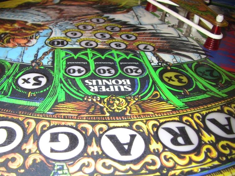

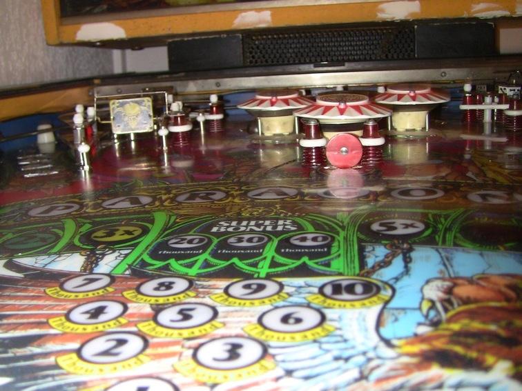

voila après 4 jours de séchage, c'est pas mal mais va falloir polir...... j'ai bien chargé en résine et voila aspect peau d'orange

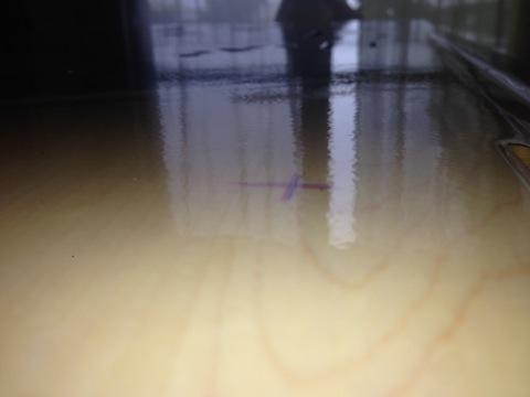

la on voit bien l'aspect peau d'orange, et mon coin test j'ai essayé le ponçage au 1000 a l'eau, c'est lisse et doux au touché mais mat, donc prochain test a la pate a polir pour voir si je retrouve la transparence (conseil de mon expert de père)
