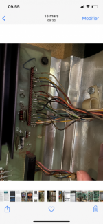

Voici le connecteur que je m’apprête a refaire. Puis-je faire confiance à l’emplacement des fils tel qu’il était ?
Je ne vois pas de repaires de couleurs sur le schéma...
Sinon si quelqu’un a une photo d’un carte identique branché ...
quelle horreur!!! toOrouge
dans le manuel de ton flip tu as le schéma d'interconnexions
le code couleur est donné (tu regardes le n° du fil son code s'interprète avec le code couleur correspondant

J’ai une autre question, la cosse en photo est-elle bien mise , ou faut-il replier aussi la partie repérée par le cercle rouge? D’après l’article à ce sujet elle ne semble pas replié..
Non sinon la pin male ne pourra plus rentrer et risquera de repousset cette cosse!
Elle est très bien tel quelle.
Alors là tu as pris une cosses que je vends 0.1 pouce Trifurcon
Quel type de connecteur femelle as tu pris ? Car dans certain elle rentre pas ou alors au pied de biche, faut pousser sévèrement
Non cette partie là ne se recourbe pas c'est la fonction justement de cette cosse de prendre sur les deux cotés de la broche en plus du plat
Ce qui fait de supers contacts
