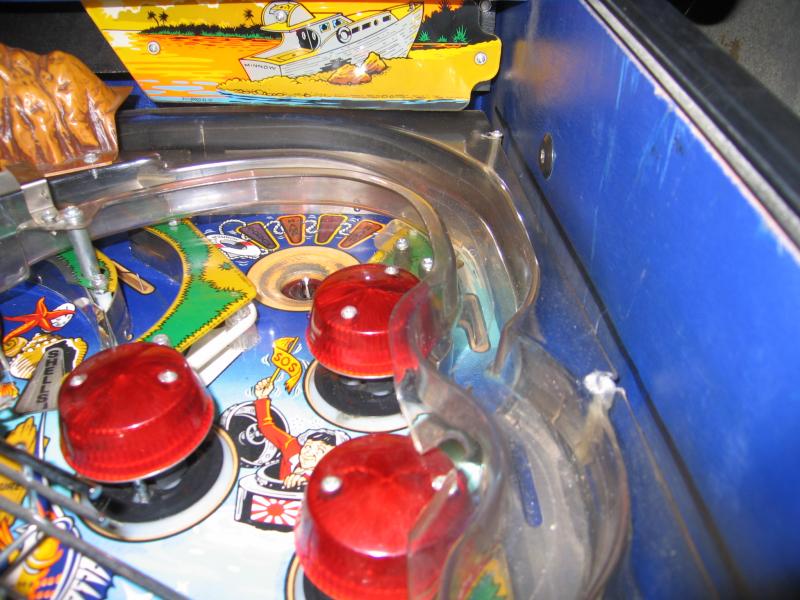

- pas de lumière sur la partie haute droite du flip (comprenant les bumper, passage bille, et décor bateau)

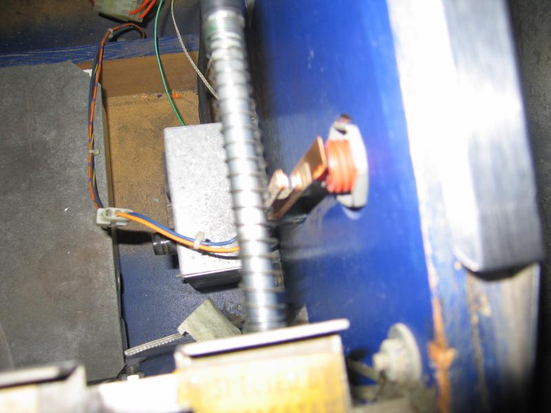

- switch flipper droit - j'ai changé le contacteur mais il m'annonce toujours le defaut (ne permet pas d'utiliser ce flip pour defiler les lettres lors d'un high score)

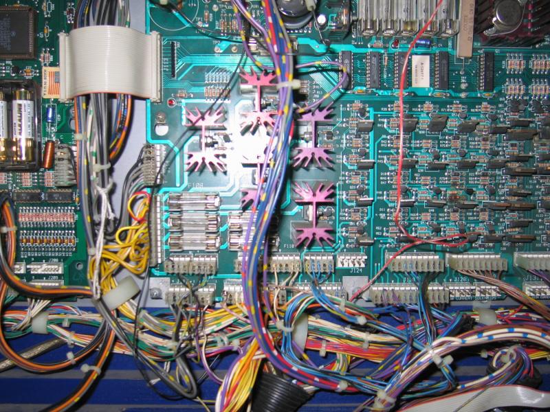

Si oui ouvre voir le fronton et montre voir un peu en photo la connectique J120 et J121 de la carte driver en bas à gauche

Sinon pour ton contact, je ne comprends pas , j'ai changé le contacteur .... Pourrais tu me montrer
Tu parles du bloc de caisse, le contact de caisse et non l'EOS du batteur ?

photo 21 : contact flip que j'ai changé: acheté à toi lors de flip-expo de mers les bains :)
photo 22 : c'est toute cette partie que je n'ai plus d'eclairage (bumper et 3 lampes derrière le decor bateau - même cable)
photo 25 : connectique - rien de special apparemment

Pour l'éclairage regarde J120 et 121
Je crois voir que un est mal sertis ou à fondu, l'extrème gauche
Vérifie les fusibles
Le fil qui commande l'éclairage FIXE est le même en couleur sur la Driver qui arrive en J120 ou J 121
Pour le contact de caisse cela n'a rien à voir, c'est sur la driver le soucis
Il y a un montage à coté du relais de la driver à base d'optocoupleur et aussi de résistances
Le soucis viendrait de là surement
Essaye à tout hasard de changer la nappe Cpu Driver en l'inversant
Possible d'un faux contact aussi en cet endroit

premier pb résolu : fusible à changer pour l'eclairage,merci david, je passe commande de suite, livraison impeccable comme d'hab -:)
