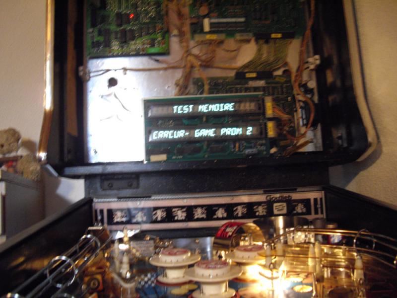

Un autre truc en test, il marque erreur prom 2.

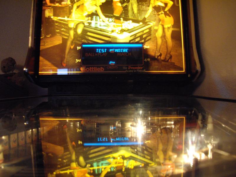

En mode test =>
Pourtant la machine est parfaitement jouable ???

En mode test =>
Voila, c'est tip top, quelque trucs à revoir encore et ce sera nickel :)
