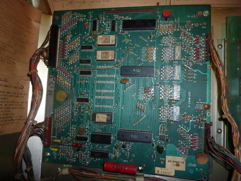

Sur le flip en question, il y a des modifications sur la carte CPU. Est ce que les experts peuvent m'en dire plus?
Est ce que je vais pas me retrouver avec un truc indépannable?
La pile n'a pas coulée et elle semble en bon état.
Le flip affiche sur le score 2 les mêmes infos que sur l'afficheur des crédits!?

Je viens de tomber sur cet article, tout bonnement génial. Merci encore David.
http://www.flipperfrance.com/index.php/articles/185-les-ponts-des-cartes-cpu-bally.
Je suis toujours d'avis d'avoir vos remarques tout de même.
J'ai remarqué un pontage entre E11-E25, E29-E33, E16A-E34, E14A?-E13A,E1-E5, E10-E12, E4-E2, E31-E32 plus un dernier que je vois pas en U1 sans doute E7-E8
Il semble que je sois dans le cas 2716 en U1&U2 et U6 9332 ou 9332A ou 2532.
Tu peux ponter de différentes manières une CPU Bally
Perso j'ai ressortis les ponts que j'ai trouvé d'origine sur les cartes et aussi les ponts que Bally donne pour refaire en fonction de différents types de mémoires
En tous cas tu as de l'acide en bas de la carte CPU
A virer l'accu de M et aussi surement à faire une désoxydation
