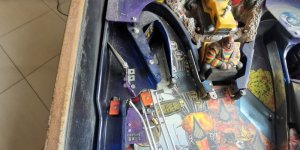

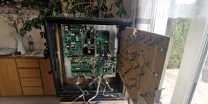

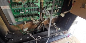

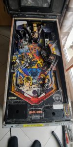

Bonne ou mauvaise surprise, les connecteurs du bas des cartes sont débrancher, je me dit avant de remettre le jus je vais vérifier tout les fusibles faire un bon nettoyage surtout le nid de frolons et contrôler tout les fils pour être sûr que je grille pas une carte

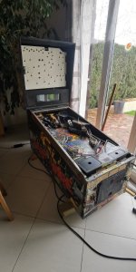

Bon sinon, quelques truc de mort, des ressort, un condo de batteur à ressouder, les rampes du dessous de plateaux plastique cassé, il manque une pièce de déco sur le plateaux que je n'avais pas vu, bref va lui falloir une bonne révision

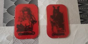

J'ai les manuels d'origine et Comme celle ci, bonne surprise j'ai trouvé ça planquer dans la caisse mais je ne sais pas à quoi ça sert !

Belle bestiole !
Prends ton temps pour sa remise en route...
Verifie toutes les tensions... surtout celles de sortie cartes alimentation...
Au fur et à mesure..rebranhe les cartes... Flipper débranché évidemment.
Je suis persuadé que cela va aller tout seul... hormis le côté esthétique...
Courage !
Le mieux sera de créer un sujet dans Restauration esthétique des flippers vi_vi
Va y avoir du travail et un bon moment pour refaire tout cela
Par contre si le soleil tape là où tu as mis ton jeu, le soleil peut tout abîmer
Mets le dans une zone non exposée au rayons directs

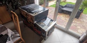

Salut les flipman, la restauration avance doucement.
Le plateau a été dépouiller et tout est passé au nettoyage.
J'ai un petit souci, quand je lance le mode test lampe 2, toute les ampoules s'allume et cligonte sauf les flascher (67) du plateau et en haut.
Ca peut provenir de quoi ?
