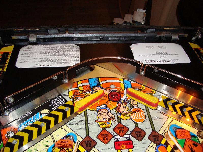

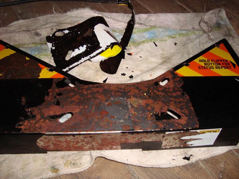

Bonjour à tous. Apres l'aquisition d'un Road Show je commence par restaurer l'apron de celui ci :
Voici la piece au debut avec juste des autocolants non d'origine enlevés :
Le voici sans peinture et derouillé :

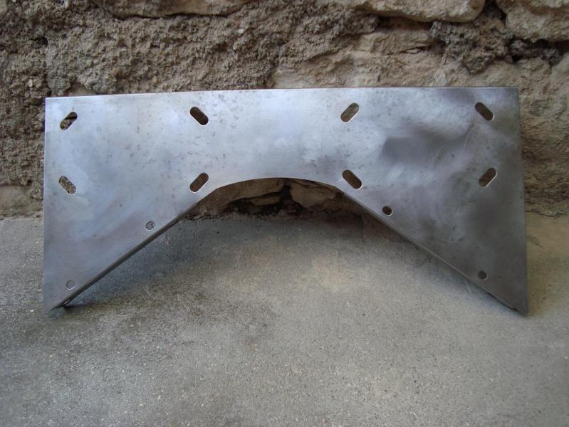

La peinture :
J'ai acheté de la peinture noire brillante en bombe.
Hop je peins, houla, voila le massacre, la peinture ne tient pas sur le metal.
Demain je vais chercher de la peinture anti-rouille qui me fera une sous-couche d'accroche.
Avez vous d'autre methode pour avoir une peinture balaise ?

Une sous-couche d'antirouille est une bonne idée pour ne pas que ça recommence, enfin si le flip est en pièce tempérée ça doit aller. J'utilise du Frameto en général, en plus il a la bonne idée d'être noir en sèchant :)
gilly
Wings
Le truc c'est qu'il faut que ca soit bien lisse (pour pas voir sous la couche de bombe des traces d'antirouille). Le frameto est un peu rugeux je crois non ?
david04
sur mon Road Show c'était pareil (mais moins rouiller quand même), j'ai donc fait comme toi, peinture noire en bombe, c'était il y a 4/5 ans, résultat nickel, ça a pas bouger depuis, par contre je sais plus tout tout ce que c'était la peinture, il n'y avait pas de sous couche, ça était bien direct sur le métal.

Ca a l'air de bien tenir comme ca, je laisse secher et je repasse une petite couche.
Bientot je vous envoie les photos
J'aimerais bien voir ce que cela donne au niveau de l'arche

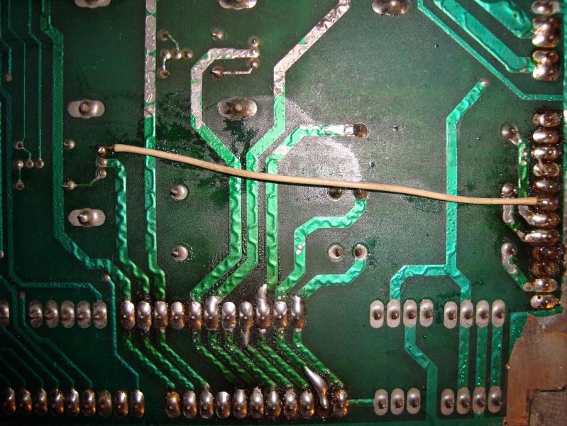

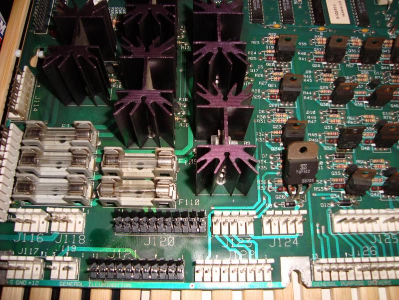

Demontage complet du flipp pour le monter à l'etage. J'en ai profité pour refaire la carte drivers et les connecteurs.
Les fameux connecteurs soudés :
Face arriere :
Face Avant :
Les prises femelles :

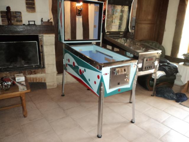

Pour la premiere fois je le vois tout illuminé, j'adore, il est très coloré et lumineux ce flipp :

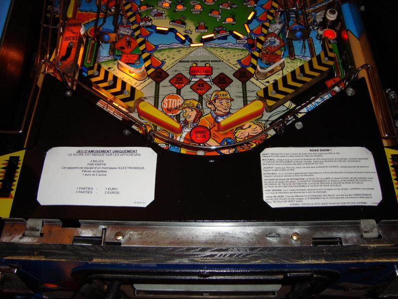

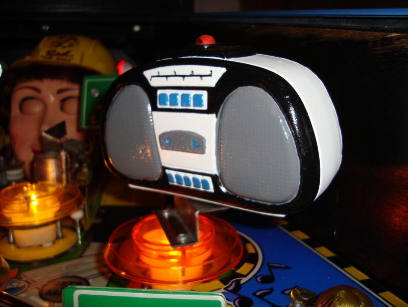

Un petit bonus comme il a été sage. Une protection pour la trappe "Start City" :
Voili voilu, des ressorts de lance billes changés, du mylar devant les slingshots, demontage et nettoyage complet de toutes les bobines de batteurs et d'ejecteurs, etc... Ce flip a une pêche maintenant, excellent !!!!
Allé, une petite question quand même, sur le coté gauche, j'ai 3 batteurs, si j'appui pas a fond sur le bouton, il y a juste le premier batteur qui s'actionne, et quand j'appui à fond, tout est ok. Cette distinction est faite expres ou c'est un disfonctionnement ?
En tout cas le Road Show est vraiment sympa à jouer, je ne regrette rien.
