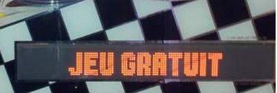

En fouinant sur LBC j'ai vu le même flip que moi et à mon étonnement l'affichage était en francais ooOOOoo
Quant au mien, impossible de le régler ainsi
j'ai pourtant choisit langue french (adj 35) mais rien ni fait
du coup, j'ai voulu voir ce que çà donnait en allemand et pareil tout reste en anglais
seul difference: au démarrage j'ai la version G01.7 au lieu de F01.7
Ci-dessous l'annonce LBC, j'ai aussi vu une autre photo avec indiqué "record vitesse" au lieu de "speed reccord"

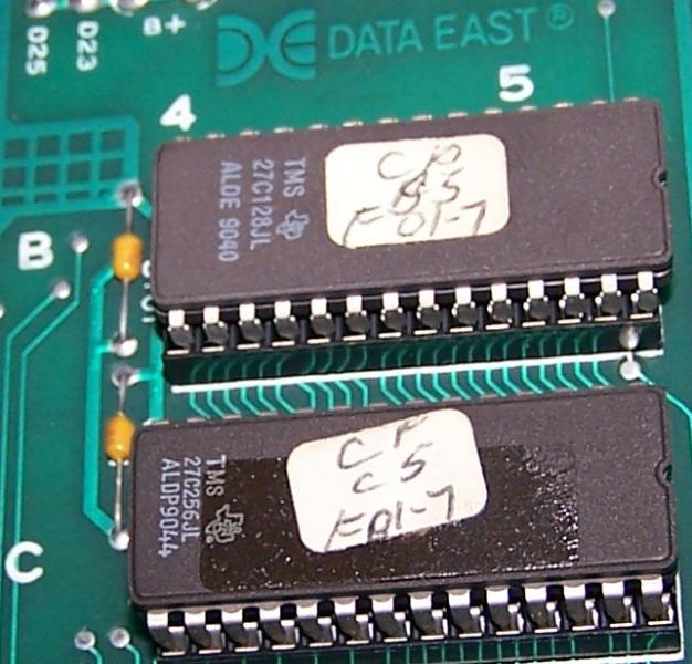

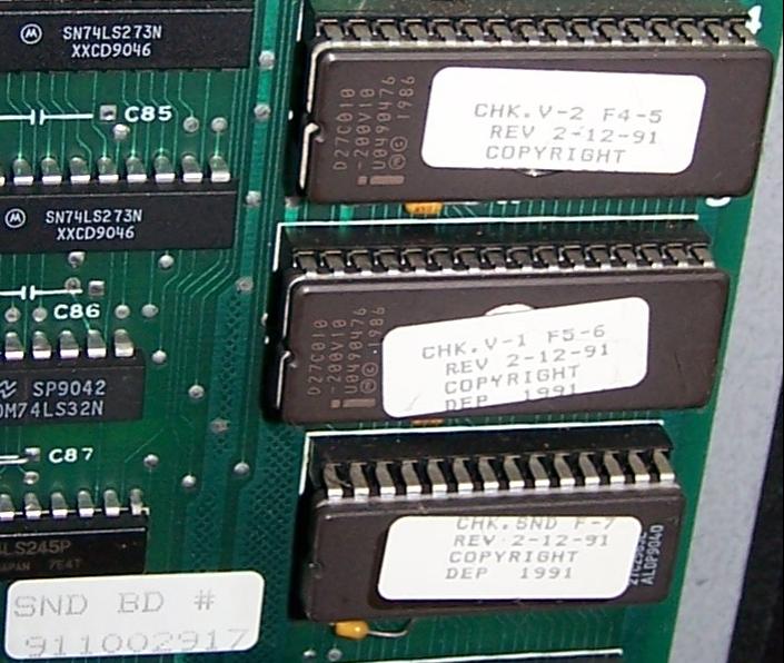

dernier point: les 2 rom de la cpu ont pas l'air d'origine par rapport a ceux du son
Ma question : est ce que qq1 à le jeu en francais ? Dans ce cas, pourrait-il me dire quel sont les versions des roms

La mémoire afficheur est sur l'afficheur
C'est elle qui dit Fr ou Uk
Si F01.7 cela doit être une prom faite pour Avranches

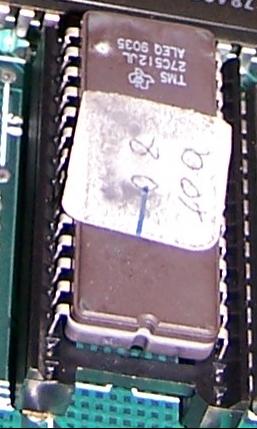

J'ai démonter la carte afficheur pour voir la version
je n'arrive pas a bien lire:

Les 2 photos de l'annonce montrent des séquences attract mode
"Jeu gratuit" au lieu de "Free play" et "record vitesse" au lieu de "Speed record"
Je ne sais pas si du coup la phase de jeu est en francais
çà n'a pas grande importance car il n'y a pas grand texte à lire sur la dalle pendant le jeu
et je vois mal "Redline" remplacé par "Ligne rouge" çà ferai un peu toc

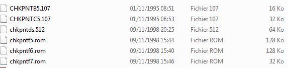

En tous cas je ne sais en répondre sur mes fichiers que j'ai à ce jour
Si quelqu'un l'à en Fr
Je le copie et je puis te le faire sans souci
